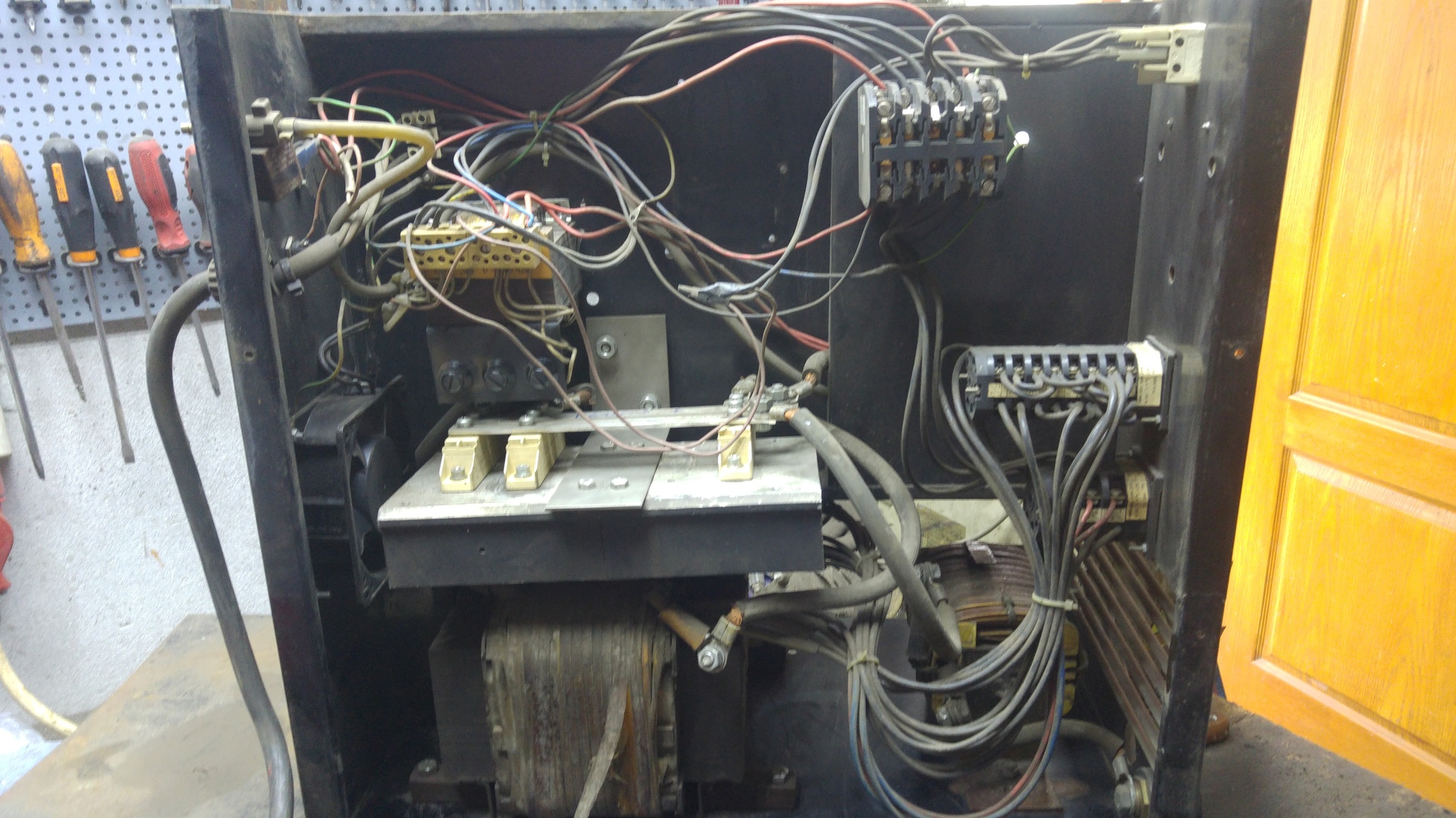

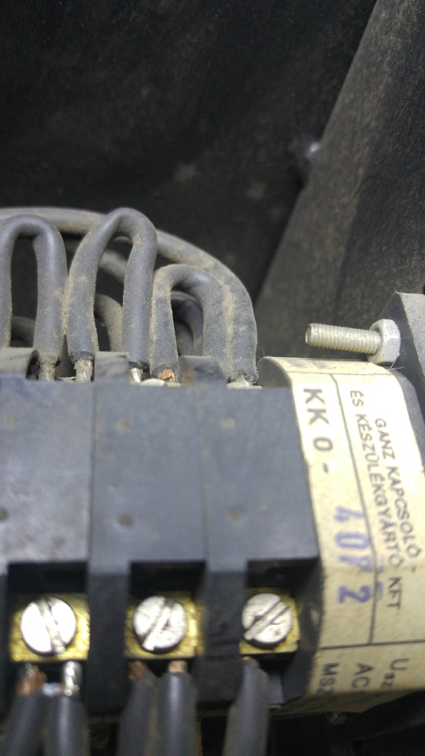

Urak!
GANZ KK 0-4072 típusú kapcsolóról keresek információt. Az interneten nem találtam róla semmit. Ez egy 8 állású "fokozatkapcsoló" Helyettesítő is szóba jöhet, esetleg igazságtábla is jó lenne.
Csatolok egy képet a címkéről, hátha nem jól olvastam a típusát.
Vedd fel a kapcsolatot itt
Legyártják az eredetit nem kell törpülni kiválltó típuson. [#kacsint]
u6p5jr23k
Köszönöm, de már ez sem eredeti.

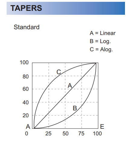

Sziasztok !
Ha egy potméterre az van írva, hogy "30C100K", akkor az C karakterisztikájú ? Köszi.
Potméterek karakterisztika
Jozs
Köszi, de a kérdés arra vonatkozott volna, hogy ez a C az a C -e.
Ha kezedben a poti akkor félállásba tekerve egy méréssel eldöntheted kérdést. Lásd a diagramokat.
Gyártóspecifikus.
A gyártók millió módon jelölik a termékeiket.
A gyártói katalógusából lehet megtudni éppen mit jelöltek
a 30-al és a C-vel. [#conf]
Jozs
Logikus, köszi!
Jozs
Csak ennyi van rajta, de megpróbálom kimérni, köszi.
