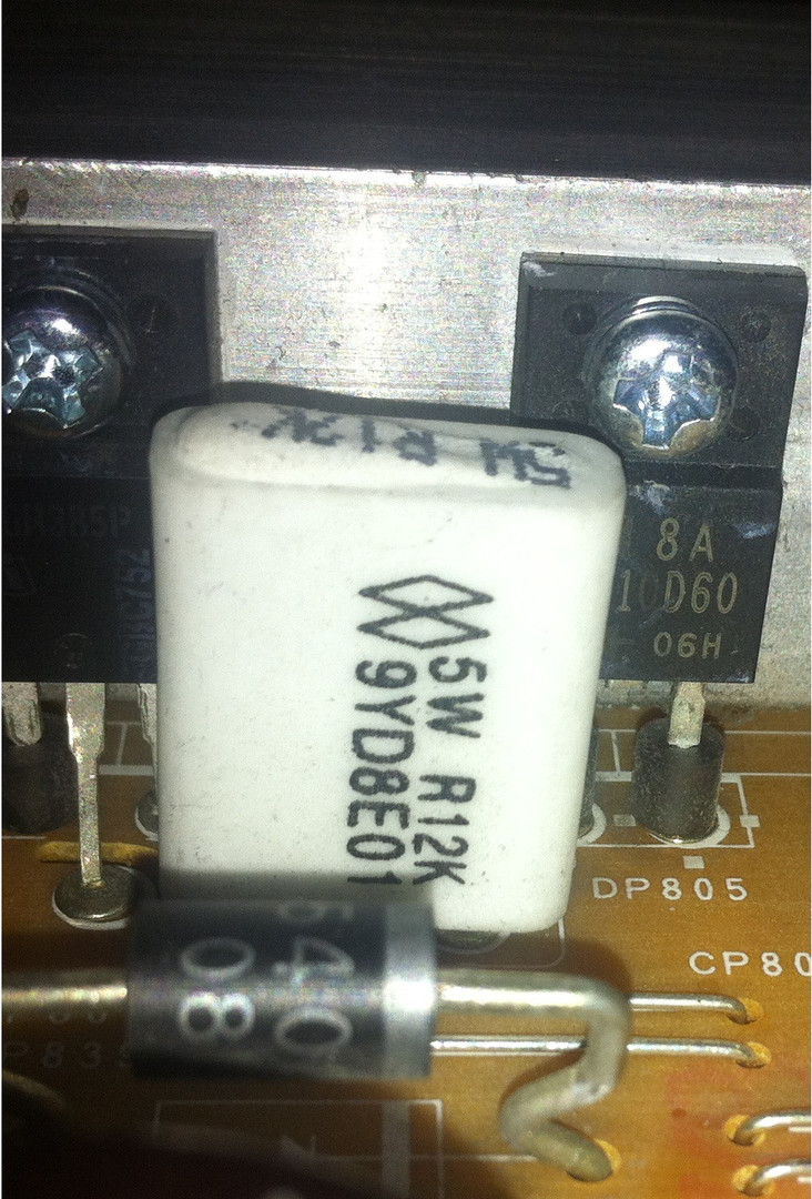

Én inkább 120 ohmosra mondanám. 0,12 ohmos ellenállás a gyakorlatban ...
Jozs
Úgy értem, hogy egy átlagos áramkörben nehezen tudom elképzelni.
Áramfigyelésre pl el tudom képzelni .
Egy lomis lcd tv egyébként , annak a táp panelje .
Azt sem tudom mi az áramkör szerepe ,a 3 lábú félvezető felirata is érdekes ,függőleges vizszintes .
Azt hittem 3 féle kapcsi táp van benne de ez valami más lesz .
Sok jelentősége nincsen a dolognak ,majd bogarászom 3,5 es szemüveggel azért nagyjából látom :)
Samsung 5W R12K
Mindjárt az első találatban is 0.12 Ohm-nak írja.

Gyerek látta elszállt a bizti benne ... De már nem nagyon fog segiteni , megszokta hogy cserél kondit és frankó .
Ja , graetz ,ntc , ,a harmadik durr után kerestem komoly szemüveget .

A képen a baloldali félvezető mi lehet ?
Megtalálta a gyerek de nem tudjuk igazán micsoda , meg nem is látszik teljesen a felirata .
De lekövettem azért a panelt , úgy derült ki hogy annál a háromlábúnál (is ? ) van bibi .

Béla linkje egy másik verzió , de az alapján megkereste a gyerek a frankó rajzát .
Az a félvezető csinálhatja a rövidzárt amire gondoltam , de már nem gyártják , kell valami helyettesitőt keresni .

Biztos találtok helyettesítőt. Írd ide a típusát.[#pias]
IPA60R600CP
6.1 A  650V
