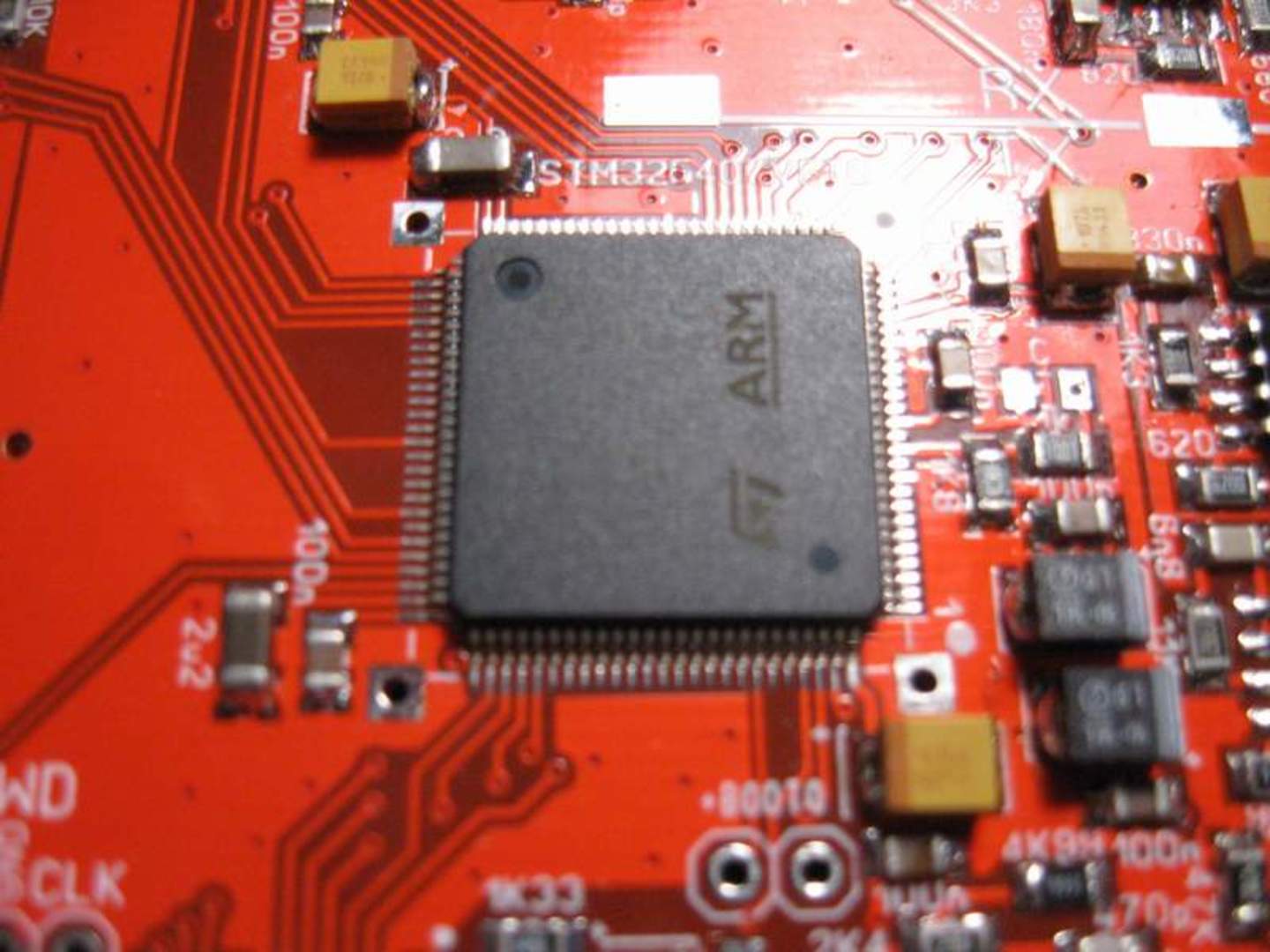

Tud segíteni nekem valaki,hogy melyik az 1.-lába az STM nek.A nyákra én raktam fel,de még nem fogattam le mert nem vagyok biztos a pozicionálásba.

A kisebb kör mélyedés jelzi a sarkot, ahol az egyes láb található, a másik kör a műanyag tokozás fröccsöntéskori kialakításának a maradványa. A kisebb karikát, ha megnézed, akkor szabályosabb, félgömb-szerű kialakítás. A PCB-n meg ha jól látom, ott az 1-es, illetve egy karika. Ezek szerint jól csináltad. [#kacsint]
xsugix
..illetve a tokozáson a felirat olvashatósága irányából bal alsó sarok az orientációs jelölt sarok általában.
drehás
Remélem igaz,mert beforrasztom.
Köszönöm a segítséget.

 Mindig egy kis pont van az 1-es lábnál. Ahogy nézem, jól van felrakva.

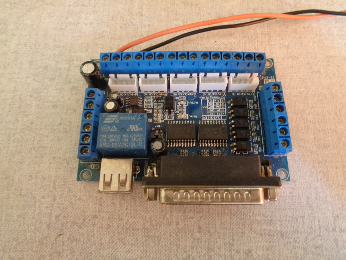

Üdv! A képen látható kínai LPT illesztő bemeneteire szeretnék enkódert kötni. Gondoltam 3db optocsatolót kiveszek és direktben bedrótozom a jeladót. Kérdés: Az optocsatoló tranzisztorának kollektor ellenállása maradhat-e vagy feltétlen le kellene szedni? Enkóder: Omron E6B2-CWZ1X ,DC5V-os AM26LS31 TTL-kompatibilis TP kimenettel (max. 20mA).
Valakinek tapasztalat ez irányban? Egyéb ötlet? Köszönöm!

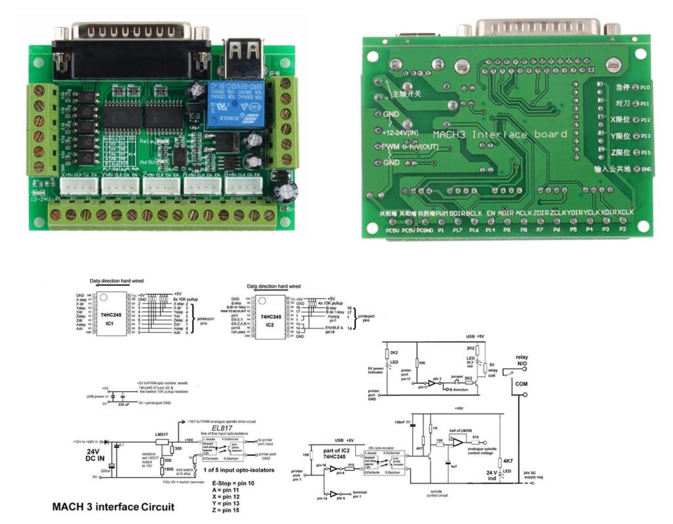

Vetesi75
Kép lemaradt:
Nekem egy ilyen rajzom van hozzá, eszerint nincs a tranzisztor oldalon felhúzó ellenállás:
