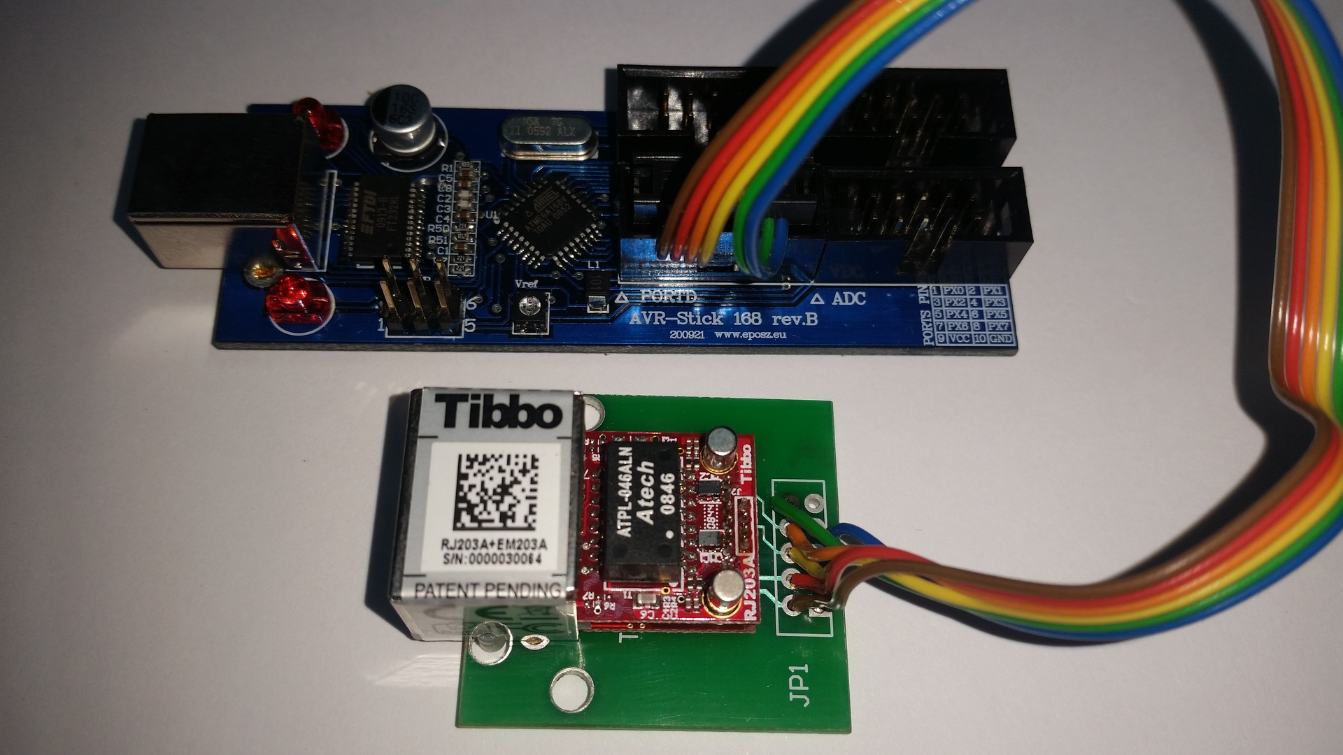

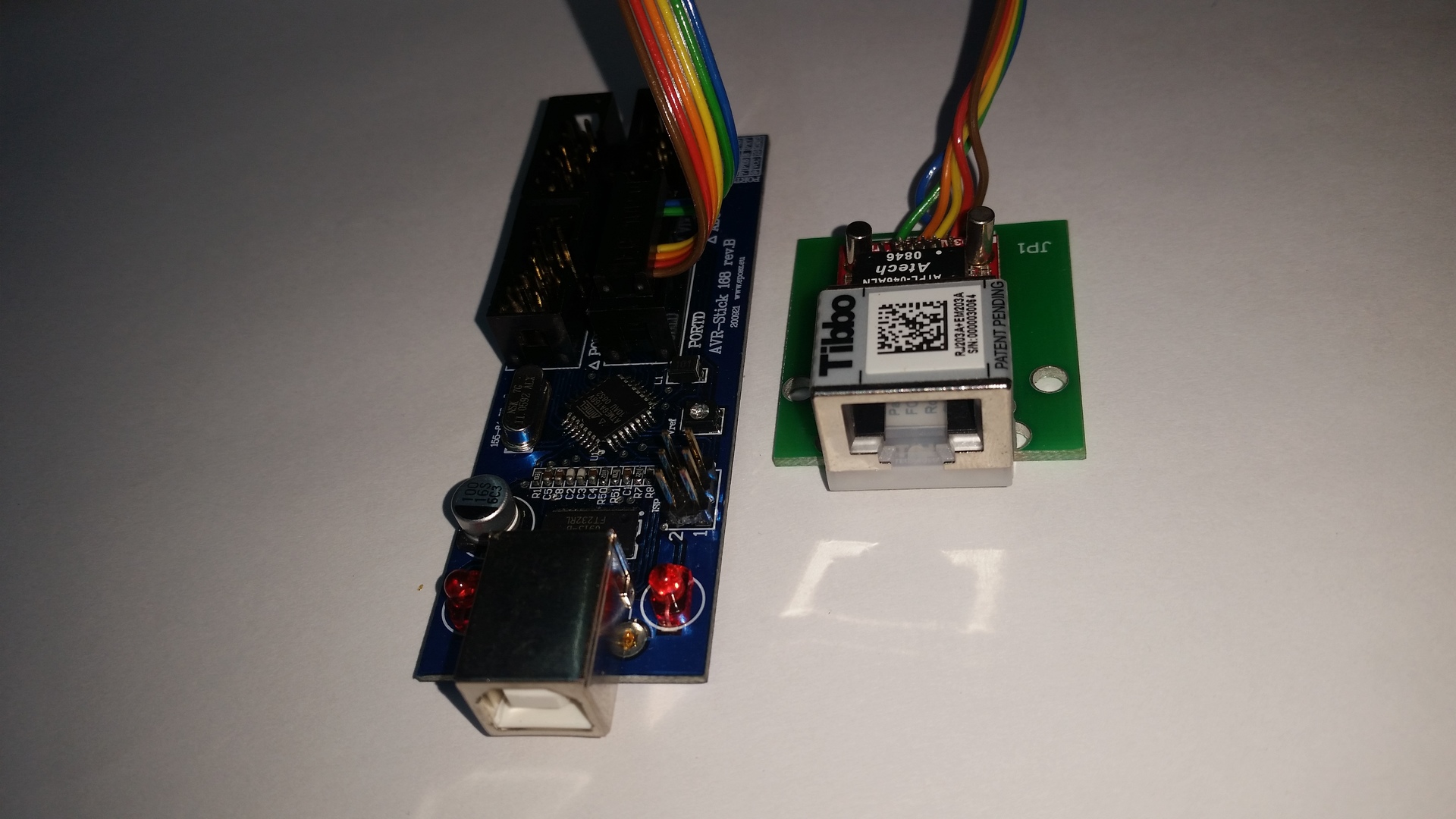

Tudna segíteni valaki, hogyan lehet beüzemelni a képen lévő eszközt?
Ha az EM203A-val küzdesz, akkor attól függ, hogy mit szeretnél vele csinálni. Az AVR-Stick-et nem ismerem.
nyiszi
Ethernet-RS485 lenne a cél.

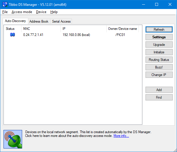

De nem tudom az IP számát.
A szkenner nem találja.
Az AVR-Stick-től csak a tápot kapja jelenleg.
Nem is tudom, hogy az mire lenne használható.

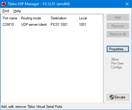

Szedd le a Tibbo Device Server Toolkit programot, az megtalálja a hálózaton. A DS manager-rel be tudod állítani a paramétereit, a VSP (virtual serial port) manager-rel pedig fel tudod csatolni távoli soros portnak.

Ezzel a programmal próbáltam, de nem látja.

Keresd meg az EM203A doksiját. Egyrészt megtalálod benne, hogy az adott villogás mit jelent, másrészt a lábkiosztását. Az utóbbi azért lényeges, mert meghatározza, hogy milyen üzemmódban legyen. Nem kizárt, hogy a kis panel, amire rá van kötve, nem az alapértelmezett módot adja. Vannak olyan emlékeim is, hogy az sem mindegy, hogy milyen firmware van rajta, viszont a firmware-t csak a lábairól tudod cserélni, nem az ethernet felől. Ha ezt megoldod, akkor simán alkalmas a várt feladatra.
