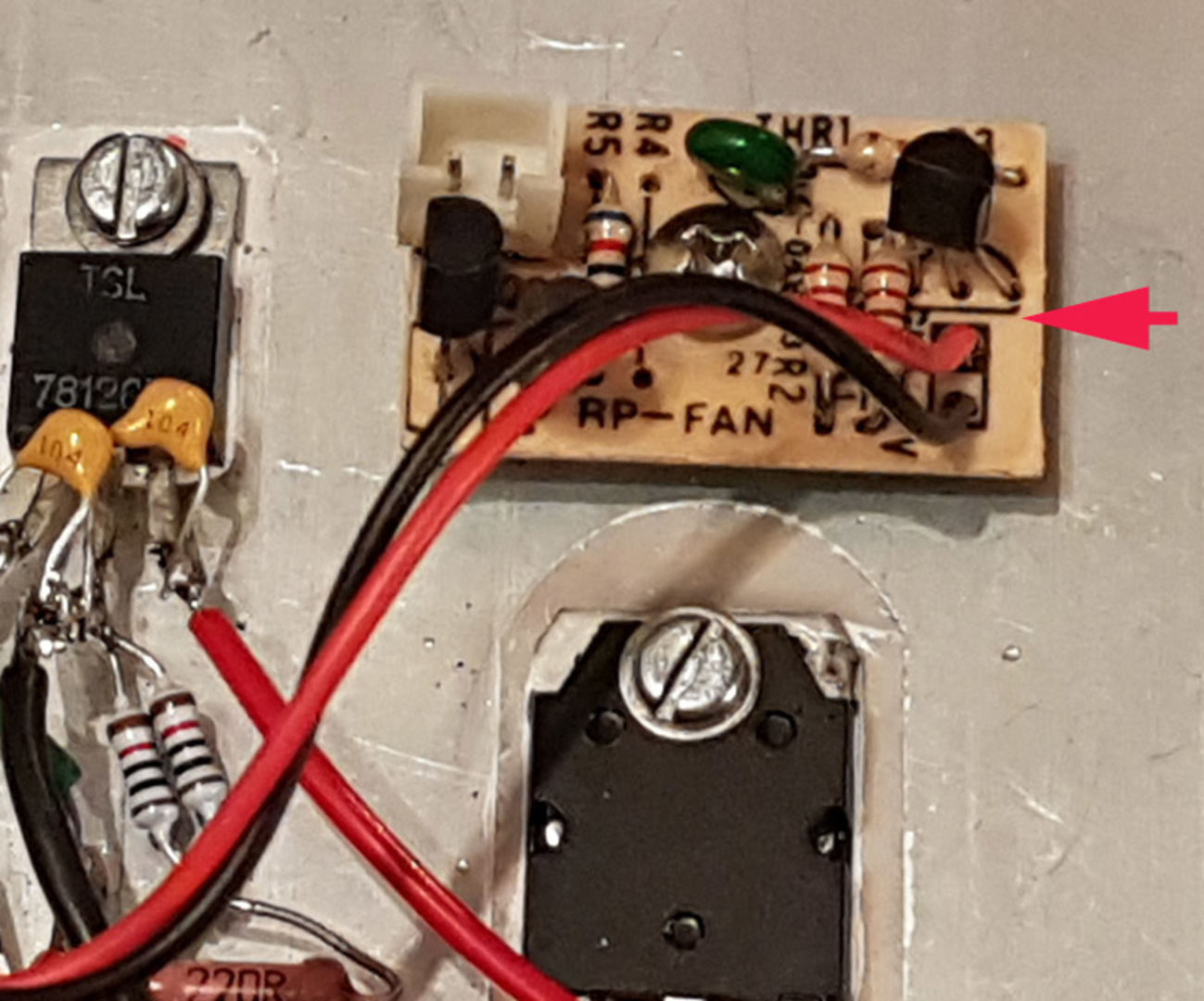

Van egy PC tápból kiszedett ventillátorom ( jusztse írom 1 l -el :-), és mellé egy kis áramkör ami a venti elé volt kötve és rá volt rögzítve egy hűtőbordára. Ez az áramkör hőmérséklettől függően kb. 7 -től 12 V -ig ad ki a ventillátornak, így vezérelve a fordulatszámát.
Mindezt beépítettem egy tápegységbe, és szeretném egy LED segítségével látni mikor kezd el melegedni a cucc. Ehhez lenne szükségem egy egyszerű alkatrészre vagy áramkörre, ami 10 V alatt nem ad ki feszültséget, afölött pedig kiadja a LED -nek a feszültséget ( 10 - 12 V -ot ). Tudnátok ebben segíteni ? Köszi.

Legegyszerűbb a soros Zenerdióda, de lehet bonyolítani komparátorral. Pl 9,1 V Zéner, ellenállás (47-470 Ohm) Led sorban.

Működik :-). Először 10V -os zánerrel próbáltam és 240 ohm ellenállással, de nagyon későn kezdett kigyulladni a LED, utána találtam egy 6,8V -osat, azzal tökéletes, tehát 7 Volt környékén (alapjáraton forgó ventillátornál) egyáltalán nem világít, aztán szépen erősödik 12 Voltig.
Még arra lennék nagyon kíváncsi, hogy ez a hőmérséklet érzékelős szabályozó áramkör hogyan működik. Sajna csak felülről fényképeztem le, most pedig már be van építve, nem szedném szét, de az azért látszik, hogy középen van egy fém csavar, ami azon túl, hogy a hűtőbordához rögzíti, odavezeti a hőt egy réz közdarabon keresztül a kis panel aljához. Namost az igazi talány számomra az, hogy a panel alján semmiféle érzékelőt nem látni, csak a nyák rézfóliája kör alakúra van kiképezve a furat körül, és ahhoz ér a csőszerű közdarab. Ja, és ez a kör alakú vezető rész el van vezetve a nyák -on valahova. Úgy nézem, hogy magára a negatív pontra ( féltem is először, hogy mi lesz, ha ezt a kis panelt a csavarral galvanikusan rákötöm a tápegységem házára ). Meg tudná valaki mondani hogyan működik ? Köszi.
A ződ' THR1 az érzékelő.

Ahha. Mondjuk valóban annak az egyik lábára megy a nyák -on a csavartól a vezeték. Meg tudnád mondani mi a neve ? ( A név alapján biztos meg tudom keresni hogyan működik, de nem haragszom meg ha leírod pár szóban :-) ).
Sztem azokat a forrasztásokat is tedd rendbe a 7812-n, mert az lesz a következő hibaforrás.
