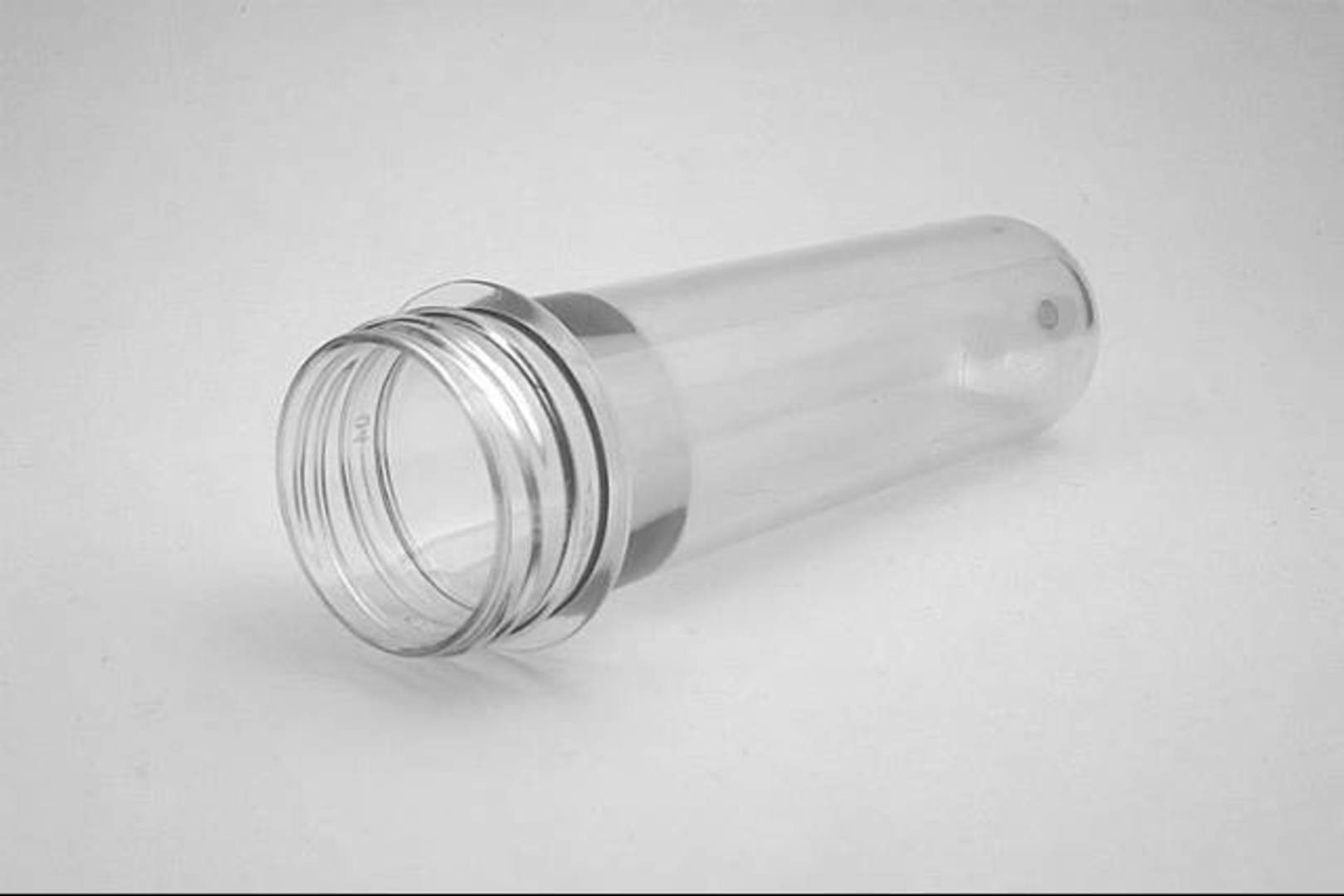

Egy ismerősöm ilyenekben tárolja.
Csöveim szerintem még lennének is, de kupakom nincs hozzá.
https://www.laboreszkozkatalogus.hu/muanyag-eszkozok/kemcso-centrifugacso/kemcso-muanyag-tobb-meretben-centrifugalhato.html
onagy
38mm-es víztiszta PET palack előforma 48 vagy 57gr-os kb 20Ft, kupak 5Ft, ennél olcsóbb smd mák tárolási megoldás nemigen van. Persze ez nem ESD, aktív alkatrészeknek nem való.
