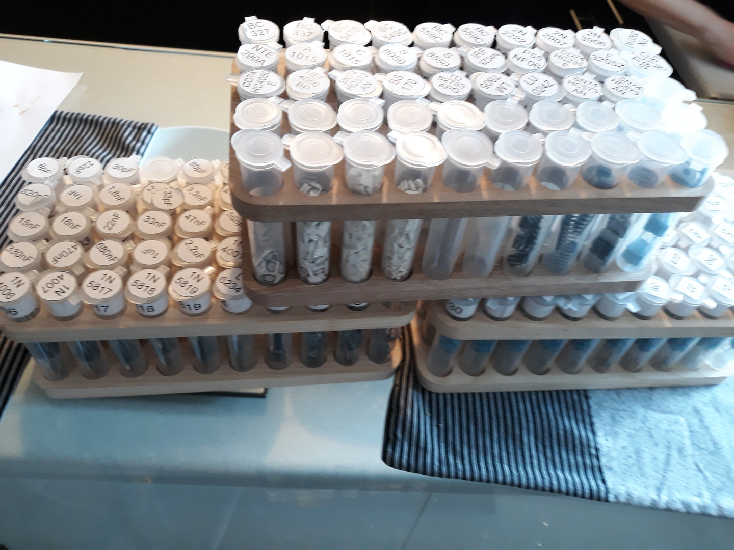

Én ilyenben tárolom:
Fiola
Hol tudsz ilyet venni?
Ha nem feltétel a hevederben való tárolás akkor én ilyesmiben gondolkodnék.
Nekem van egy hasonló, de annak sajnos nem átlátszó a fedele.
Ráadásul kétkezes, mert automatikusan lecsapódik a fedél.
A linkelt használhatóbbnak tűnik, csak kétséges a kínai fröccsöntés minősége. [#nemtudom]
IdézA linkelt használhatóbbnak tűnik, csak kétséges a kínai fröccsöntés minősége.
A nyomiga meg csak...hadd porosodjon! [#vigyor]
Nem átlátszó a fedele. [#crazya]
Mert ha az, akkor...látod milyen értékű bizbasz van benne? [#crazya]
Csak a készlet erejét.

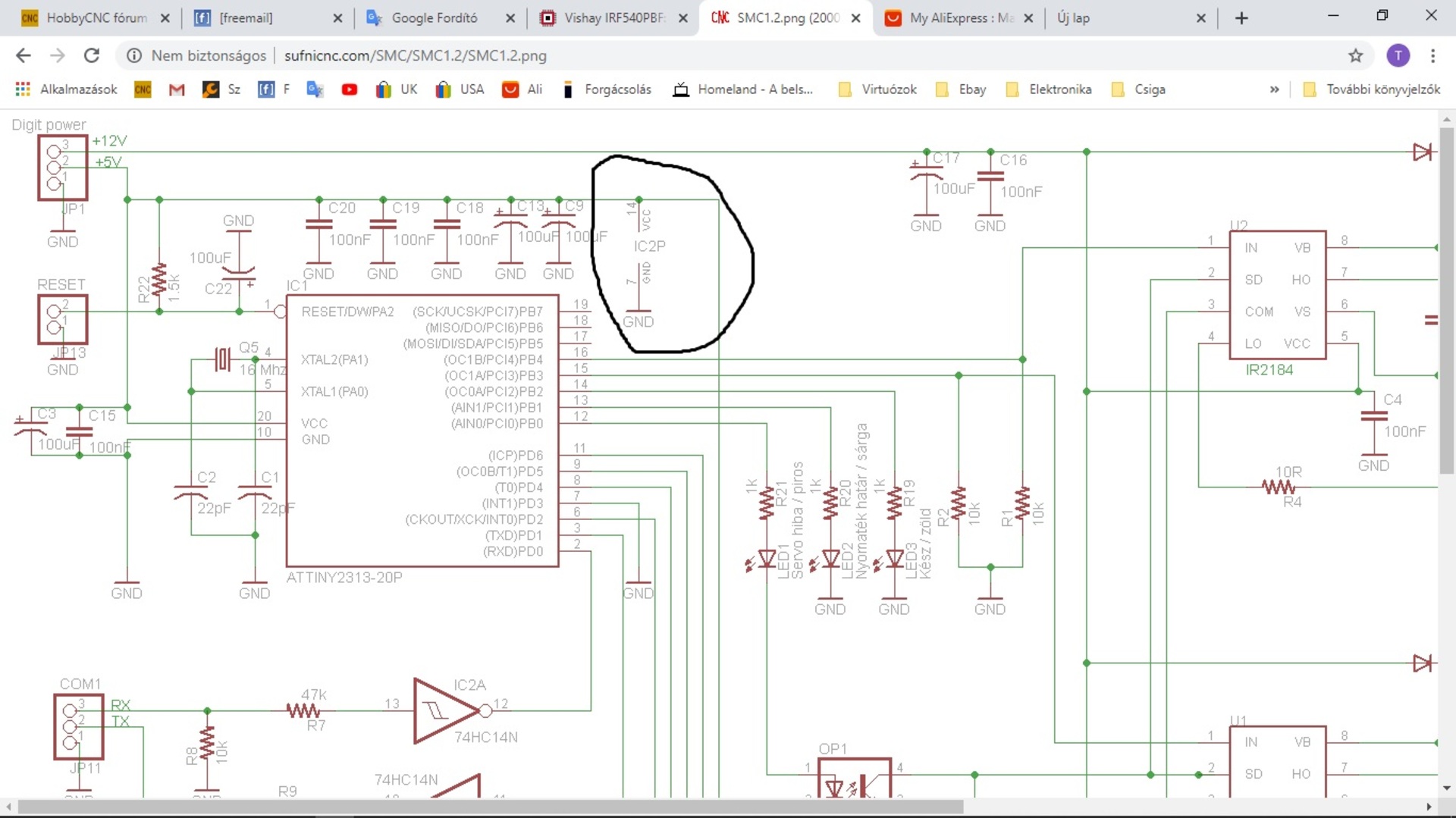

Ezt a részt segítsetek értelmezni! Mi az "IC2P"?
Az eredeti rajz SMC
laaci
Az IC2 7-es és 14-es lába.
A szokásos TTL IC-k ellentétes oldali táp és "föld" lábai.
A rajzon az ATTINY alatt levő 74HC14N(IC2A...F) tápja.
Hogy miért "IC2P"-nek jelöli a rajzon a tápot...nem tudom.
xsugix
IC2P..ower talán..
Az lesz...köszönöm!
Köszönöm! Már világos. Valamiért az Attinyhez kerestem a kapcsolódást, azért nem akart értelmet nyerni.
