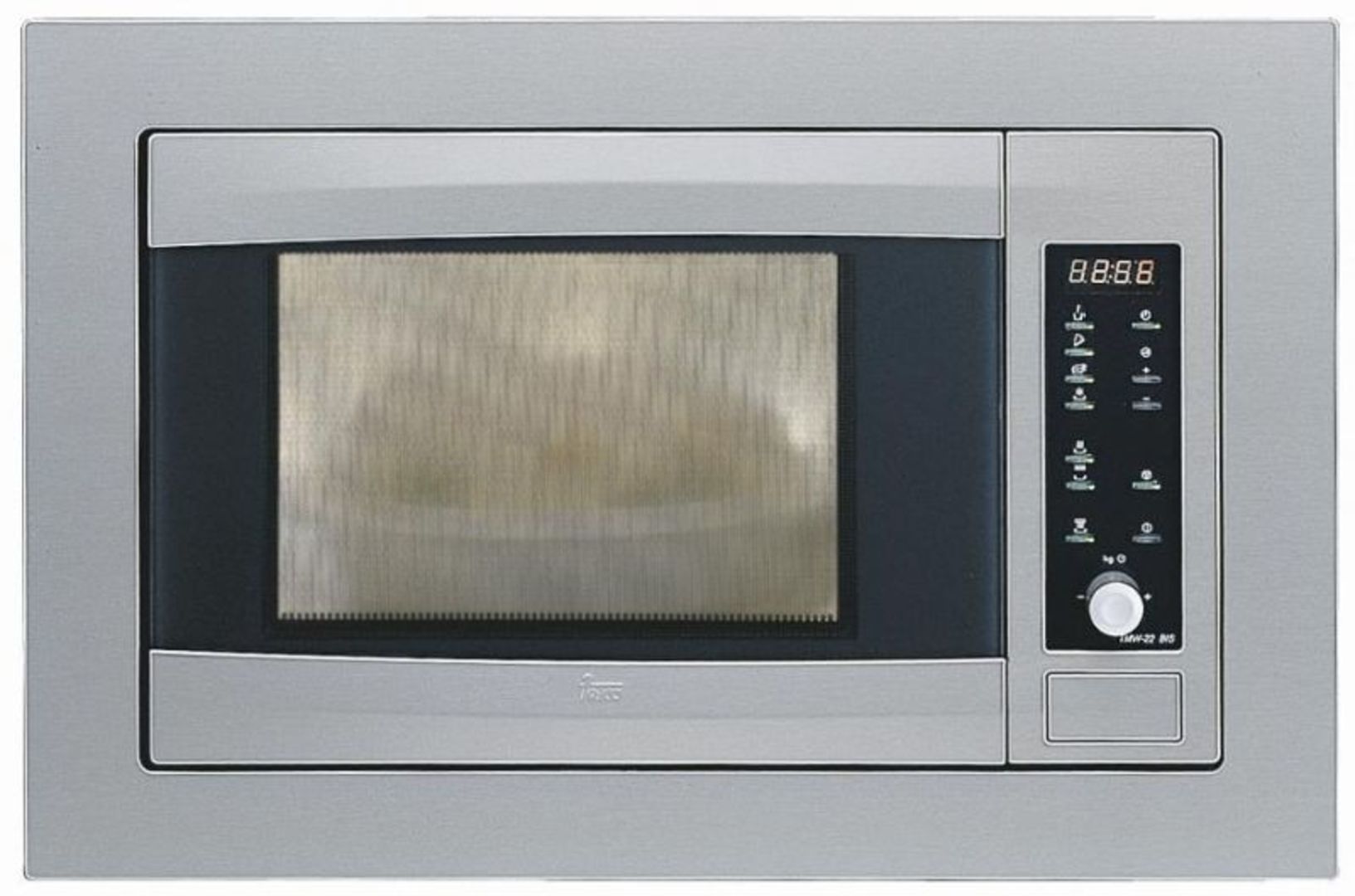

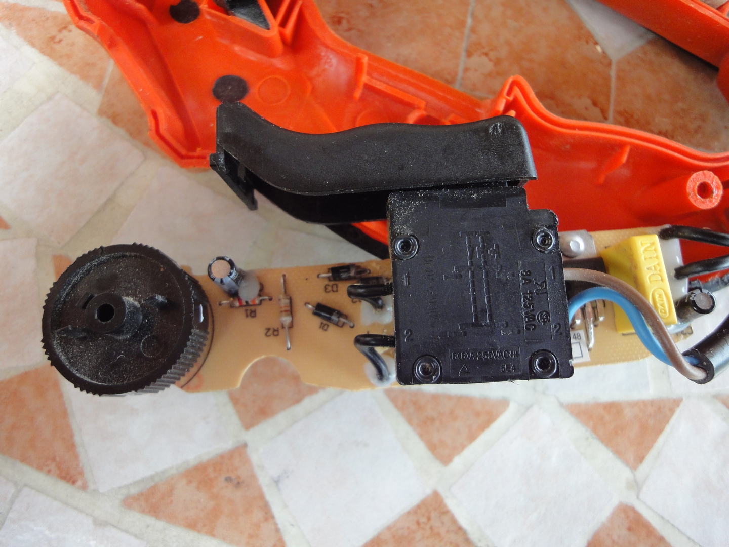

Ezt a disznó sikerült levágnom (22899). A tirisztort és a kép közepén levő 1 mikrós kondit kellett cserélnem. Most megy, szabályoz! A TEKA érintőképernyős mikróm is bedöglött, de két nap alatt megcsináltam. tojott az érintésre, nem csinált semmit.

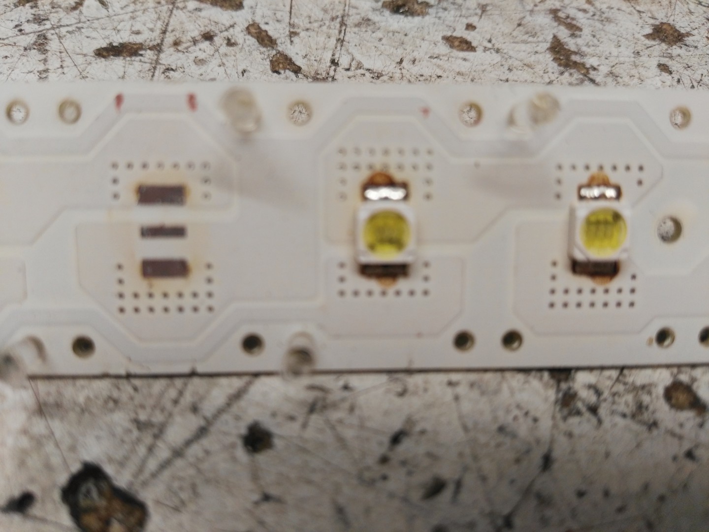

A képen látható kis fehér power LED beazonosításában keresek segítséget, no persze hasonló is jók lennének.
- 5 x 5 x 1,6 mm-es dimenzióval rendelkeznek
- 6 db chip van 1 tokban  párhuzamosan
- az üzemi árama 1 toknak ~200 mA volt, tehát cirka 750 mW-osak lehettek
(érdekességük, hogy tényleg kibírták a 30 ezer üzemórát, tehát gondolom valami márkásabbak lehettek)
TV háttérben voltak ilyesmi méretűek?
Aúúú.. ez elég vacak kép lett, bocsi. :(

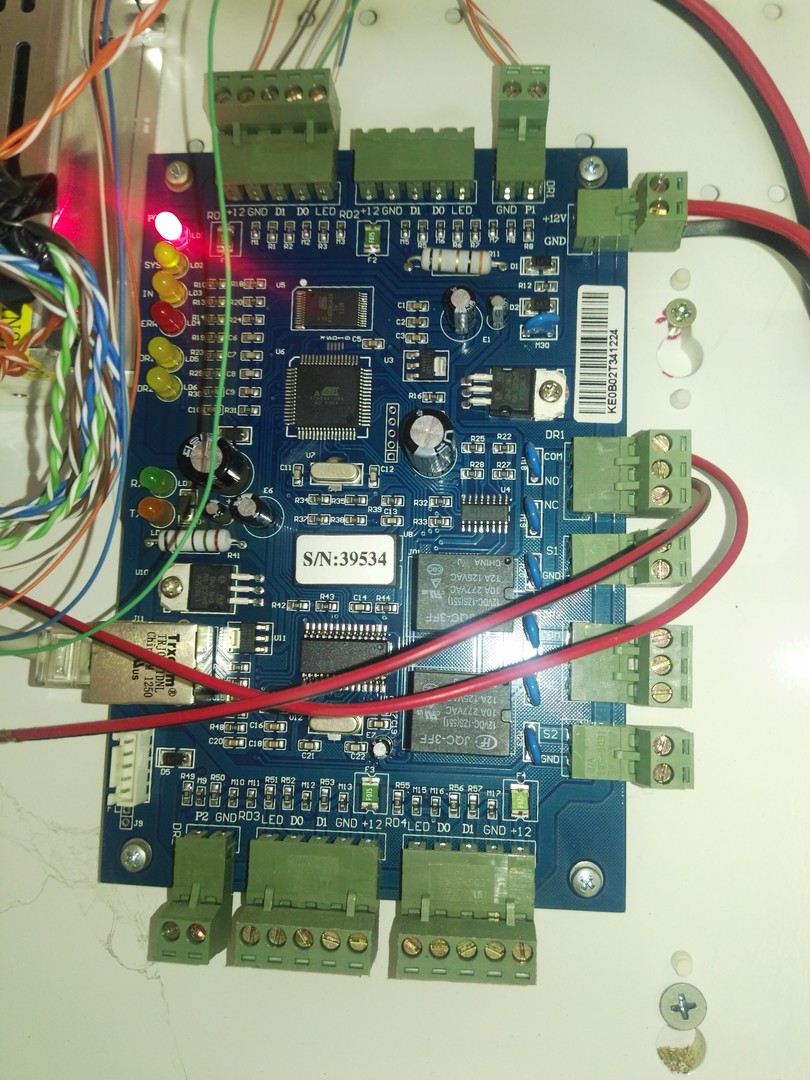

Biztos vannak itt riasztó technikával foglalkozó manusok is.
Valaki nevesíteni tudná az alább beléptető központ alaplapot?
A panel hátulján nincs semmilyen felirat/jelölés.
Cryptex CR-531rb n  kártyaolvasó van hozzá csatlakoztatva.
Azt hiszem meg van, Nordson NS-E200 lesz.
Hátha....
