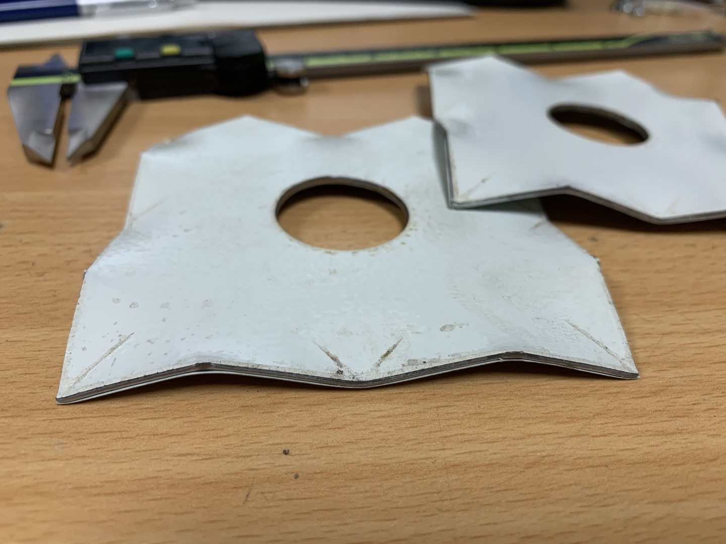

Mi a szakszerű menete és hozzávalója?
1:Kimérni hova szeretnéd.
2:11mm lyukat kell fúrni.
3:28.3 lyukasztóval kivágni a lyukat mert a 92x92 bélyegnek
  28mm a rúdja.
4:Kivágni a 92x92 bélyeggel.
5:Ral xxx spray
6:Bepattintani a szellőzőnyílást.
10 perc 1 embernek össze és szétszereléssel direkt lemértem az időt.
Szerszám: K8-D + bélyegek.

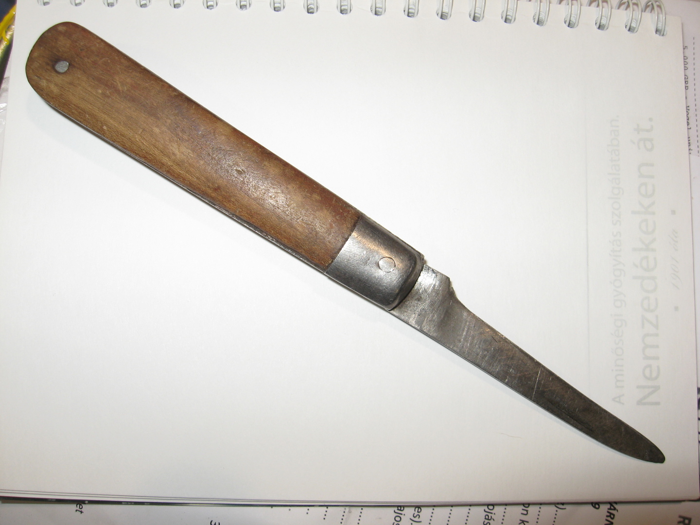

Ahhoz (és hasonló) vajpuha dobozokhoz mutatok egy több tíz éve bevált kivágó szerszámot.
Pár évtizeden át vágott sok dobozt, 65-öst, 80-ast, 100x100-ast, még 150x150-est is. Más akkor nem volt.
És még mindég játékban van. Én vagyok a második gazdája, mert az előzőt túlélte.
