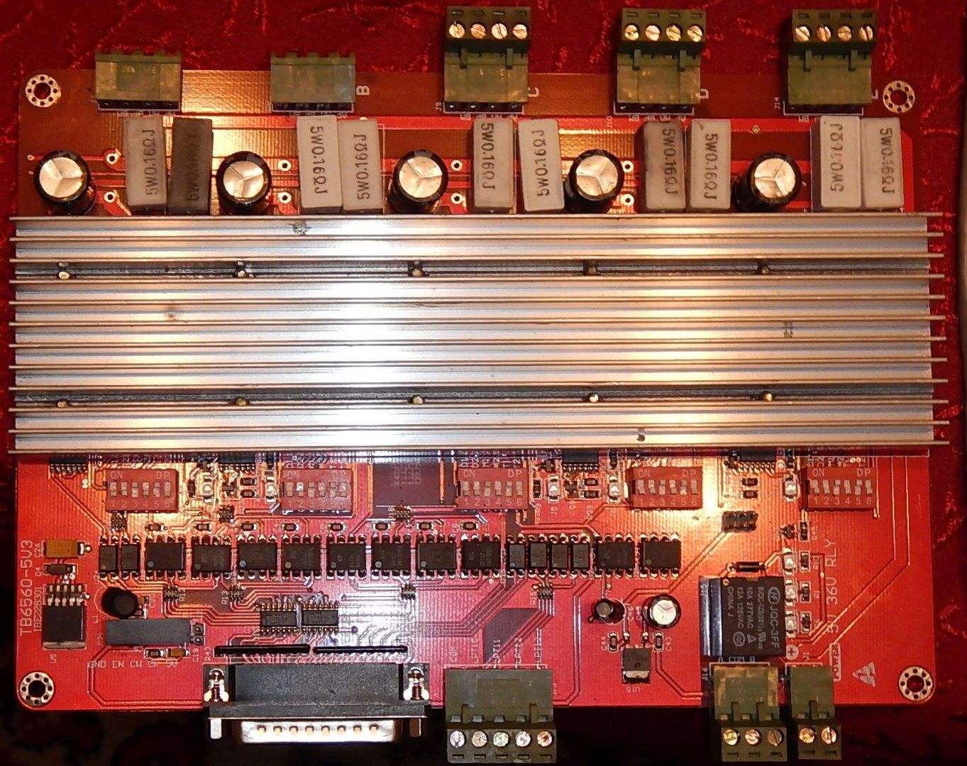

Ismeri valamelyikőtök ezt az 5 tengelyes meghajtót?
TB6560-5V3
A DIP kapcsolók pozicionálásához kéne infó - hat kapcsolós.
Köszönöm

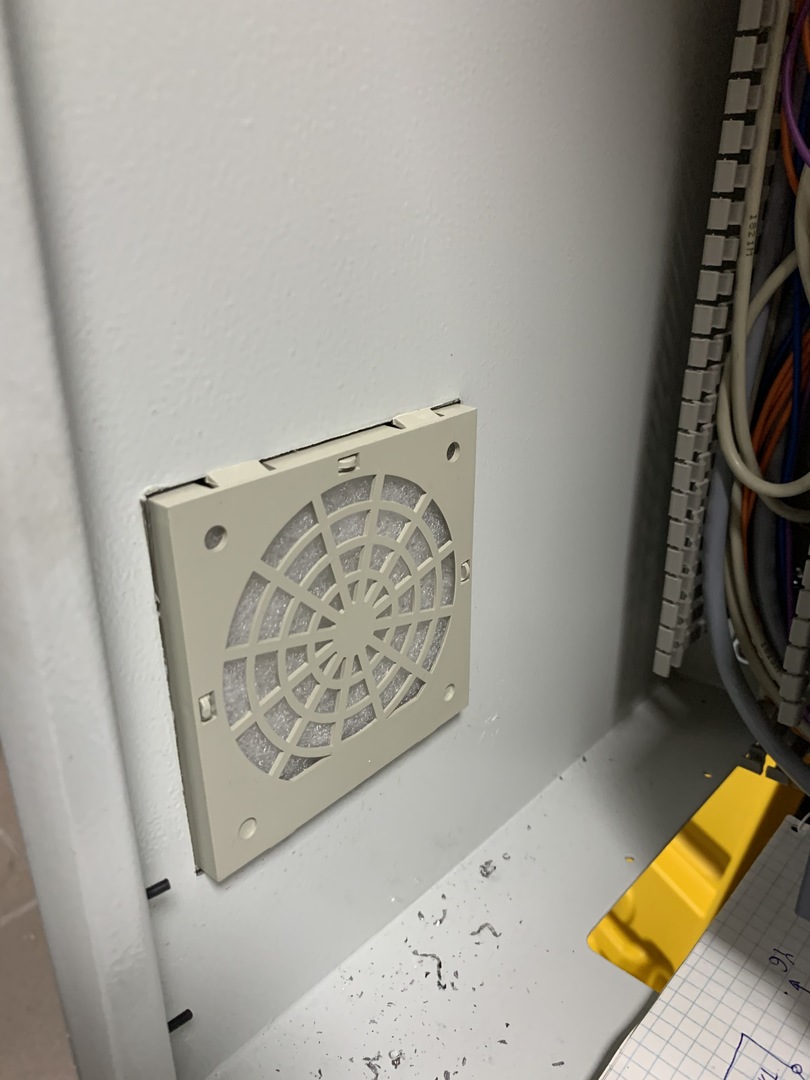

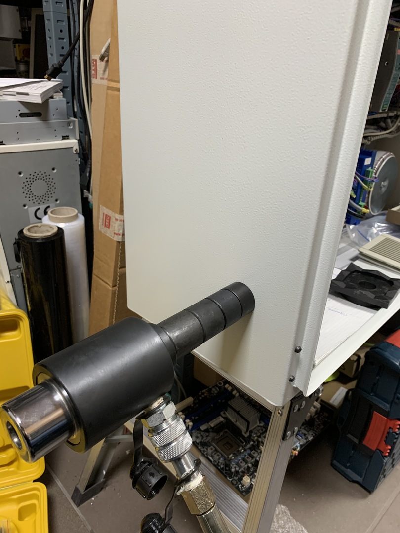

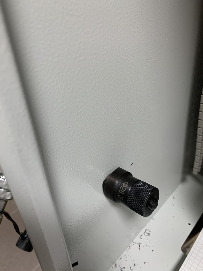

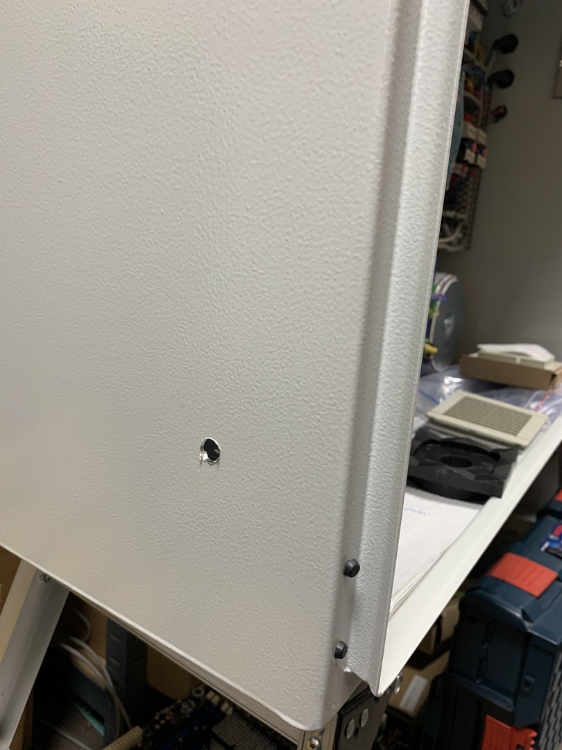

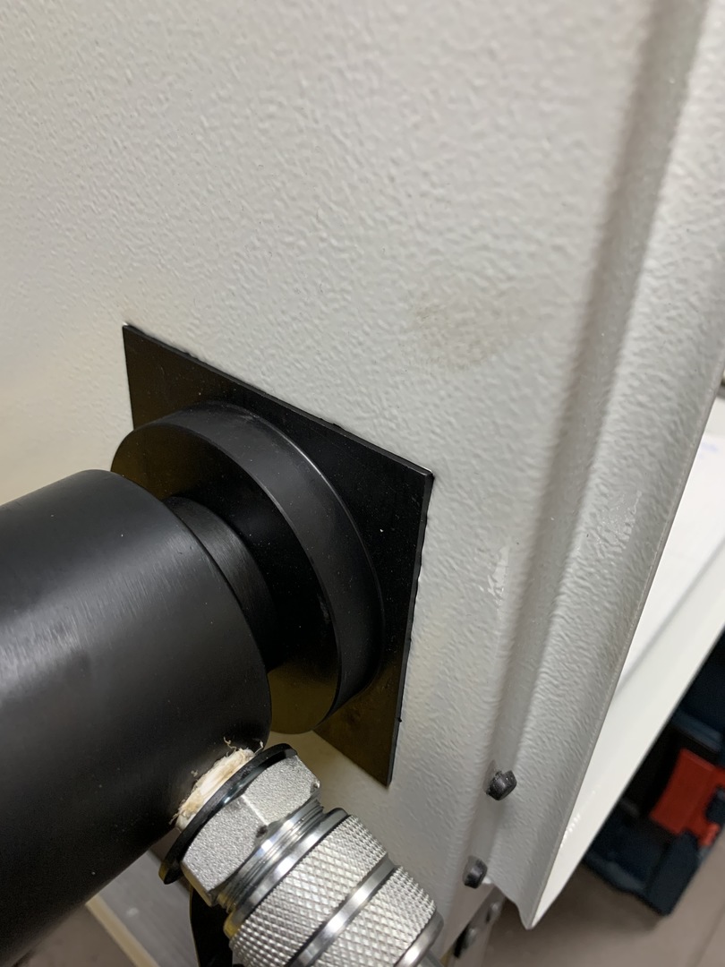

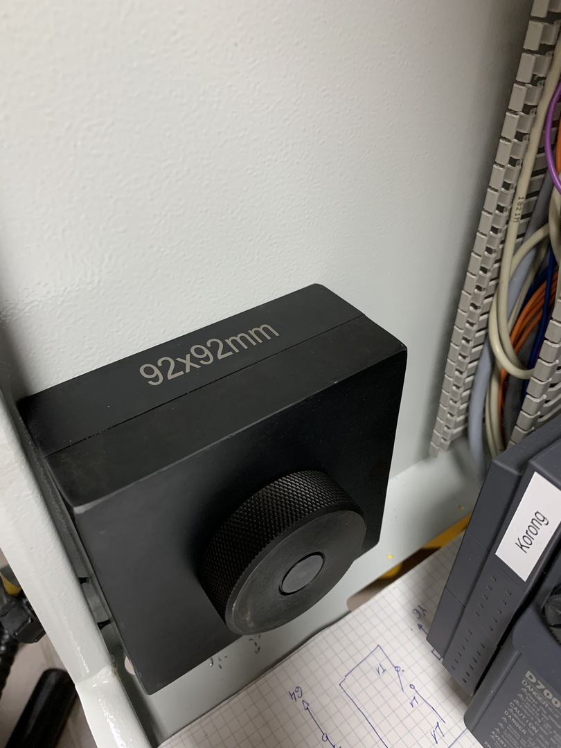

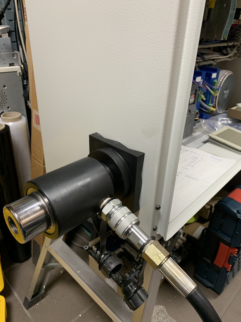

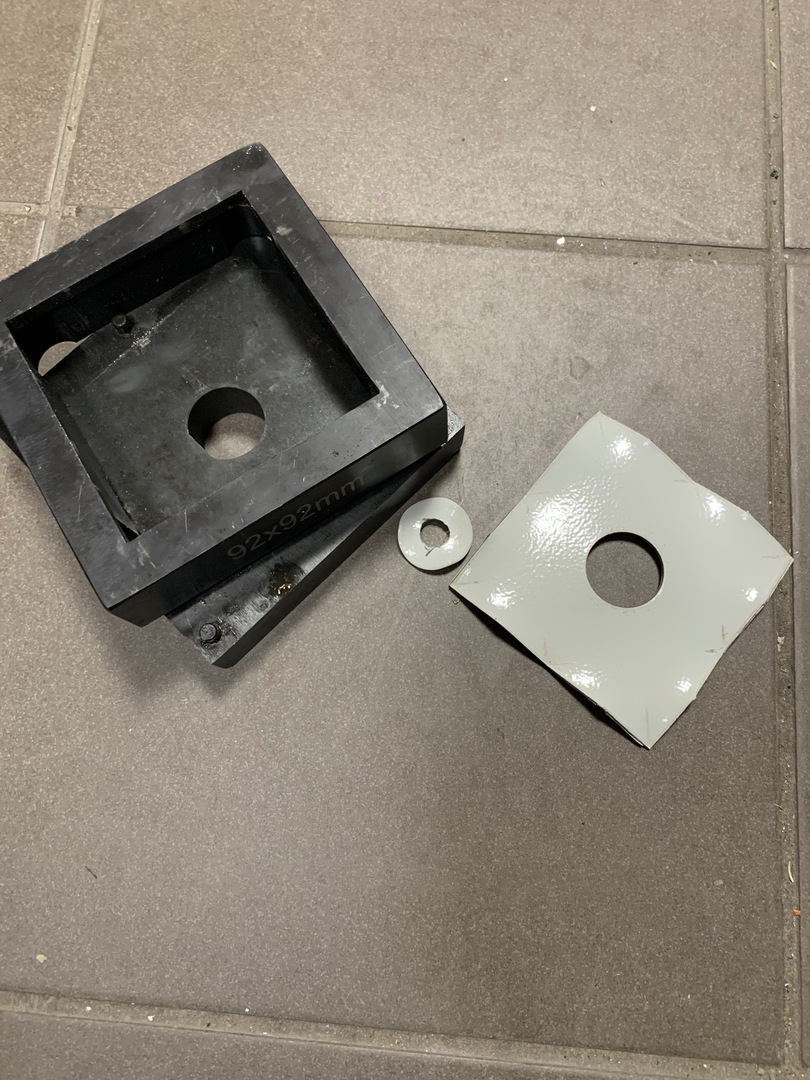

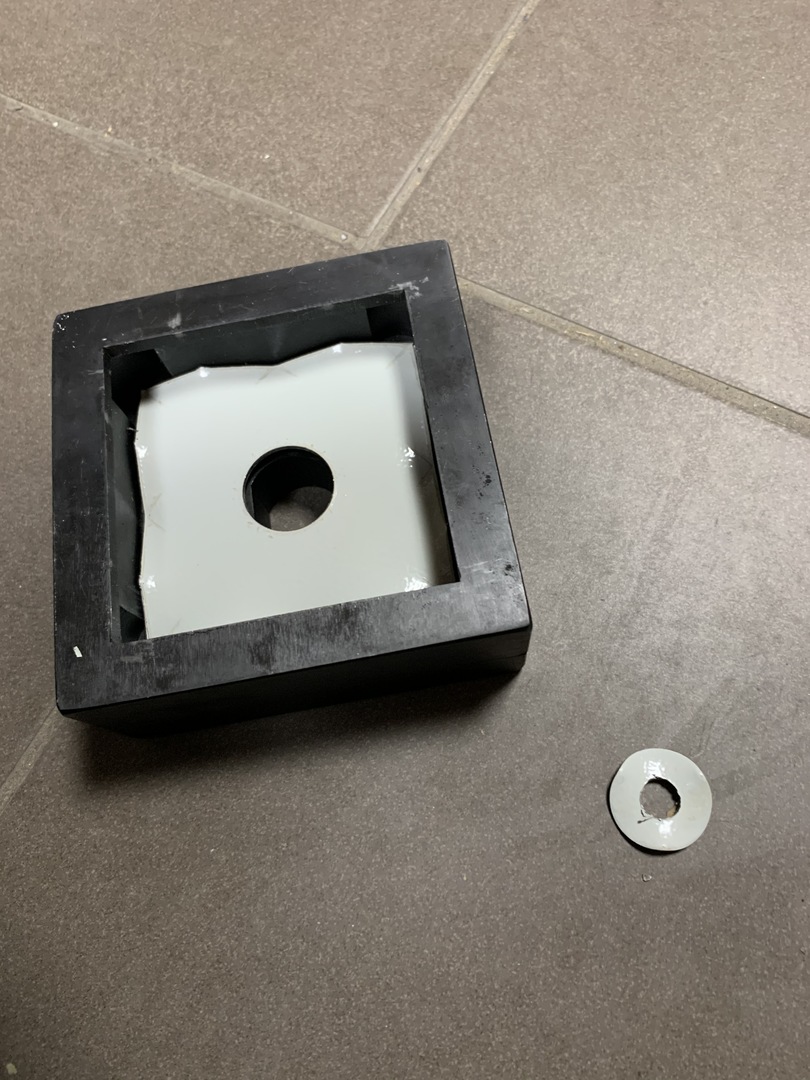

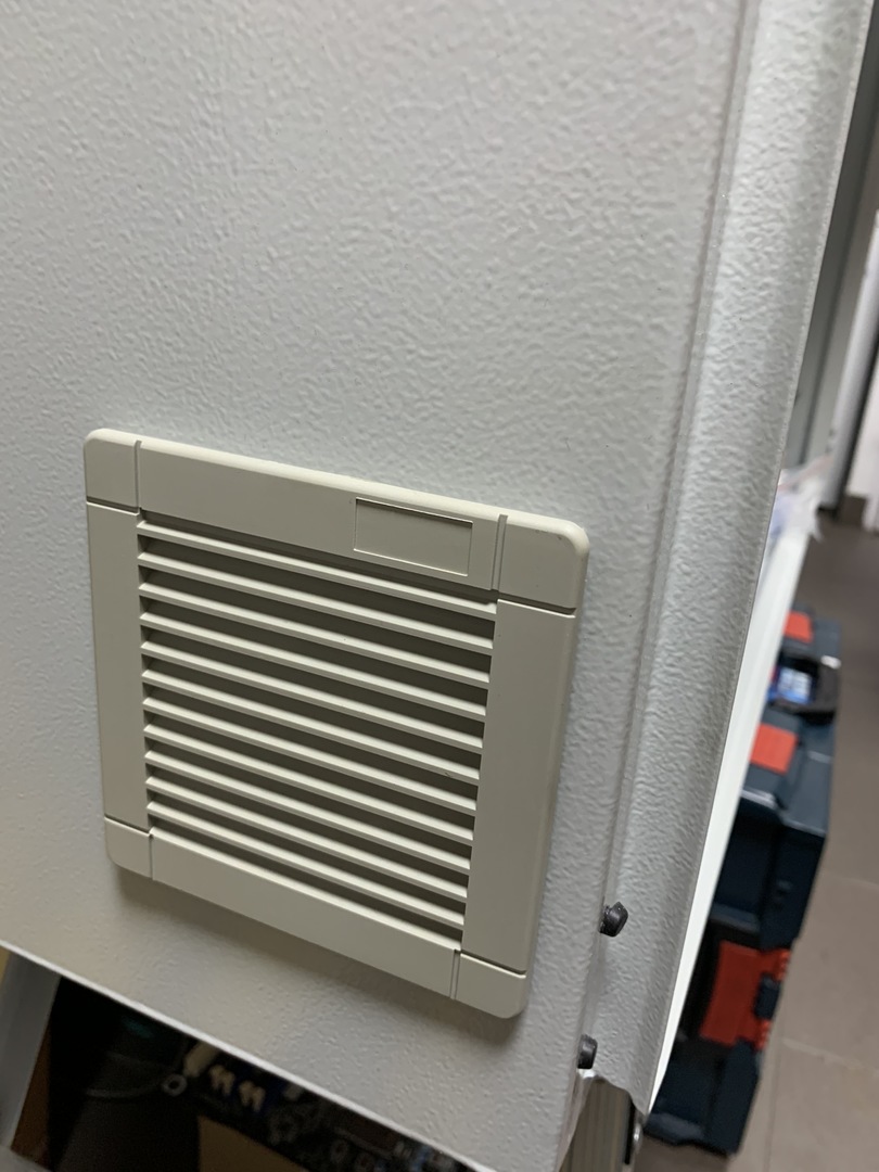

Ma használtuk a hidraulikus lyukasztót.
Előkészületekkel együtt 10 perc volt a 92x92 szellőző kivágása.
Készre szerelés
Így, tényleg annyi.[#eljen]
A képeken nem igazán látszik...
De gondolom, a vágott éleket..."lekezelted"? [#kacsint]
