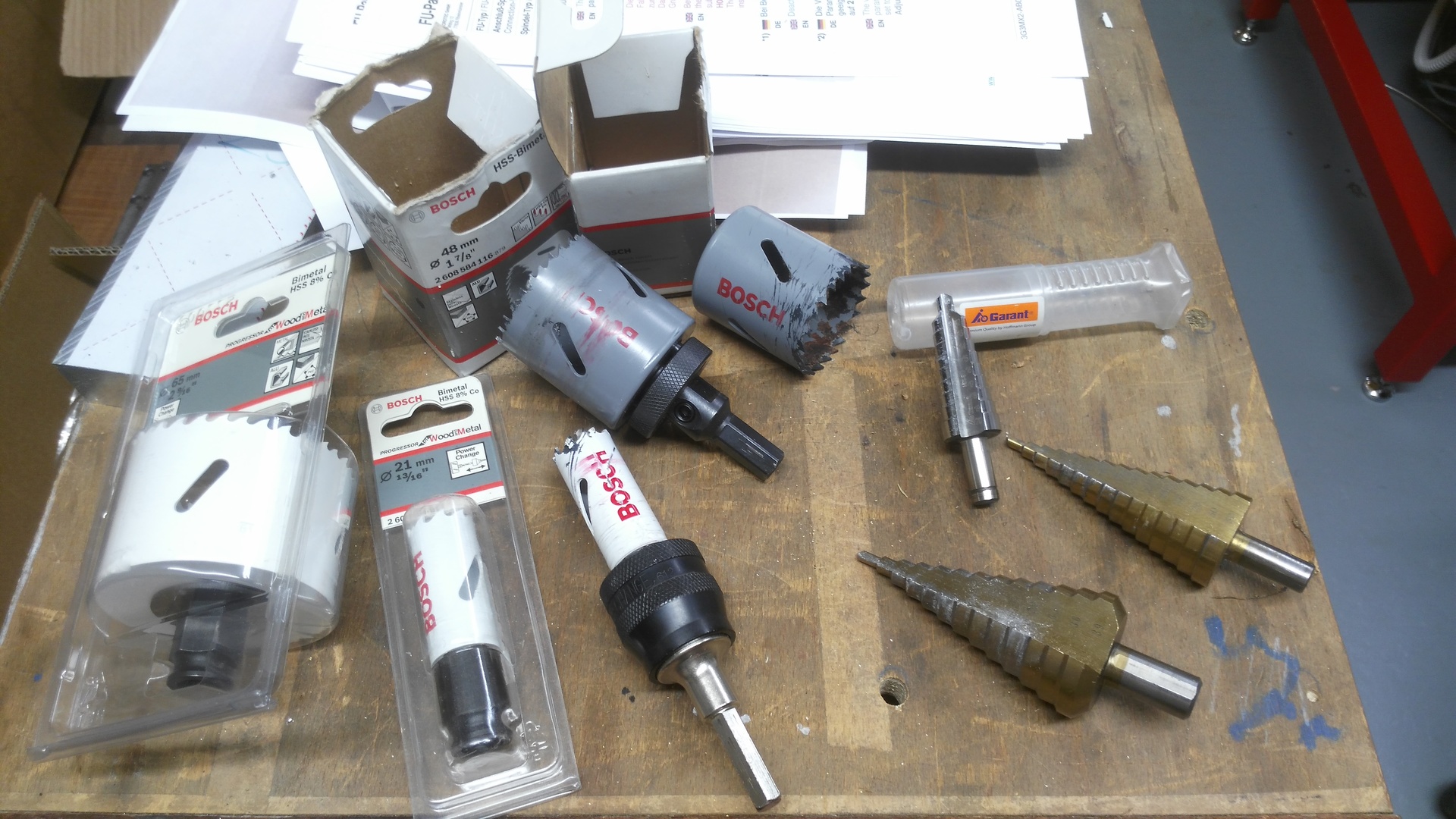

Rosszul fogalmaztam: saválló = inox-ra gondoltam.
Én EZT használom, elnyűhetetlen eszköz.
Persze műanyag "dobozokhoz" előkerül a lépcsős fúró is.
Ha csak egy-egy furatról van szó, még gyorsabb is lehet.

Keress rá még egyszer tömszelencefúró
A műhelyben is van pár darab, amit erre szoktam használni.
A gagyi sárgákat max műanyagra vagy alura használom a Garant és a Bosch mindent visz.
Igen, van! Ő a ritkán használt...tartalék, vagy második![#kacsint]
A "kézi" Alfrához nem hasonlítanám sem minőségben, sem kezelhetőség szempontjából.
Egy más kategória. Árban is, minőségben, kezelhetőségben is.
Kicsit kemény/sprőd a hozzá adott tömlő és rövid is, inkább csak asztalon, műhely munkákra való vagy célszerű.
Sajna a nálam leggyakrabban használt 22,5 mm-es nincs a készletében, csak 22-es. A többi ok.
A bélyegek pár tesztlyukasztás után, anyagra/minőségre jónak tűnnek, persze hosszútávú tapasztalat még nincs.
Én azt mondom hobbiban, vagy egy kisvállalkozásban, jó választás lehet.
Igen a 22,5 a lépcsősnél is gond, mindig sz@rakodni kell vele hogy bemenjen a tömítőgyűrű is rendesen.
No meg nekem ha már van akkor a 16-os is jó lenne.
Talán a plusz szerszámokat le tudnám gyártatni fusiban.
Nekünk is volt ilyen.
Nálunk is csak másodhegedűs volt. Igaz én kicseréltettem a tömlőt és csináltattam hozzá még szerszámokat. Miután rendbe tettük kinőttek a lábai. Mi sokat használtuk bírta minden porcikája.

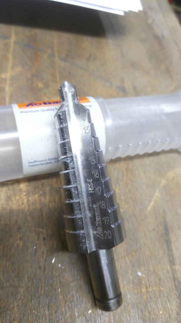

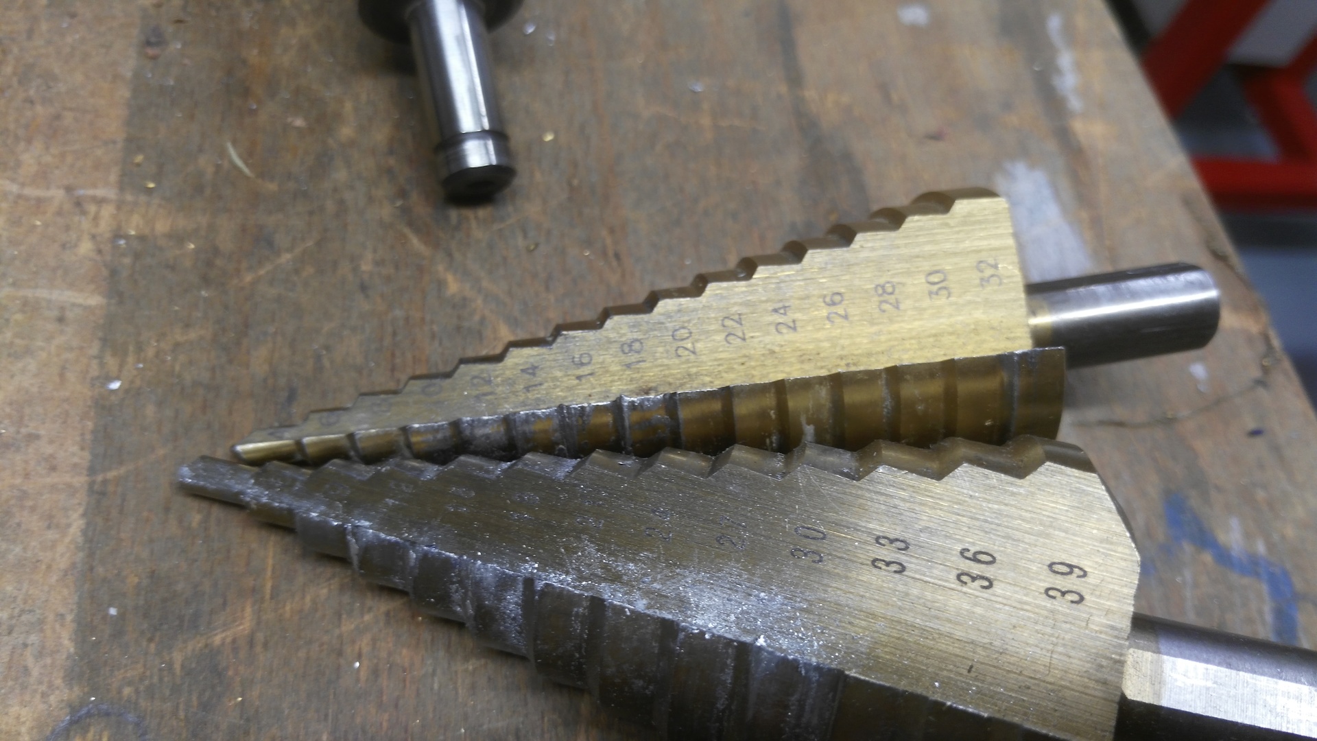

Én sok furatnál a PG tömszelencéknek mindig lépcsőssel fúrok elő (nem kúpossal), majd egy gagyi olyan ollót, aminek a dolgozórésze kb. 10mm-ről 30mm-re szélesedik 20cm hosszban összezárva, azt megforgatom benne 1X-2X és pont tökéletes lesz a tömszelencékhez. (Így olyan pici kúp keletkezik csak hogy nem okoz gondot a tömítőgyűrűnek sem.)
Nálam az ollók sűrűn szerepet játszanak, műanyag dobozok furatainak dörzsárazásában. [#vigyor]
