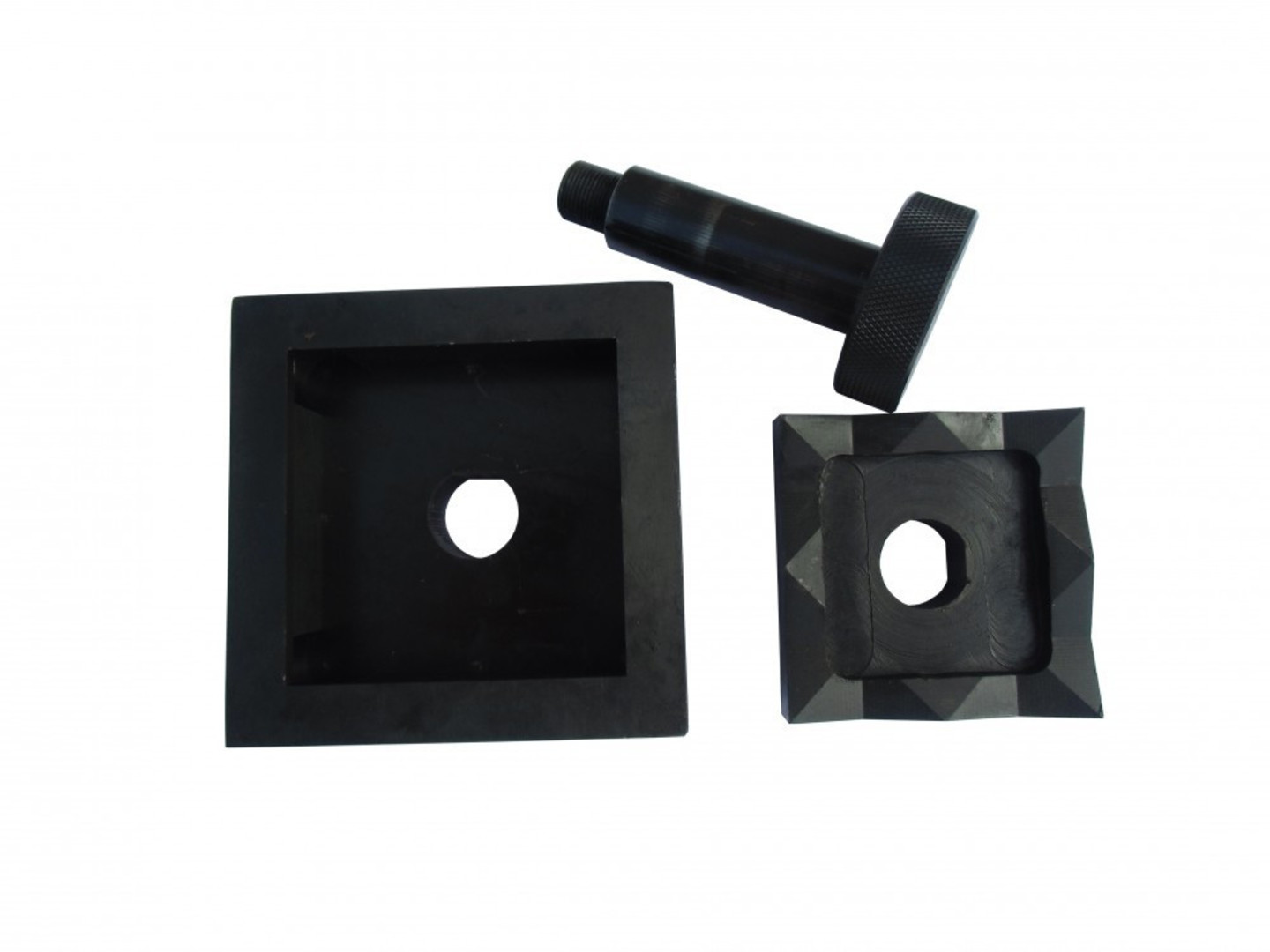

Nézegettem a négyszögletes lyukasztó szerszámokat .
A kör alakú az egyszerű ,de a négyszögűeken nem látom hogyan pozicionál a két fél egymáshoz ?
harima
A rögzítő furatokon van egy lapolás
Köszönöm ezt nem vettem észre .
Azért elég bizonytalannak tűnik evvel a pozícióba hozás , de biztosan működik .
