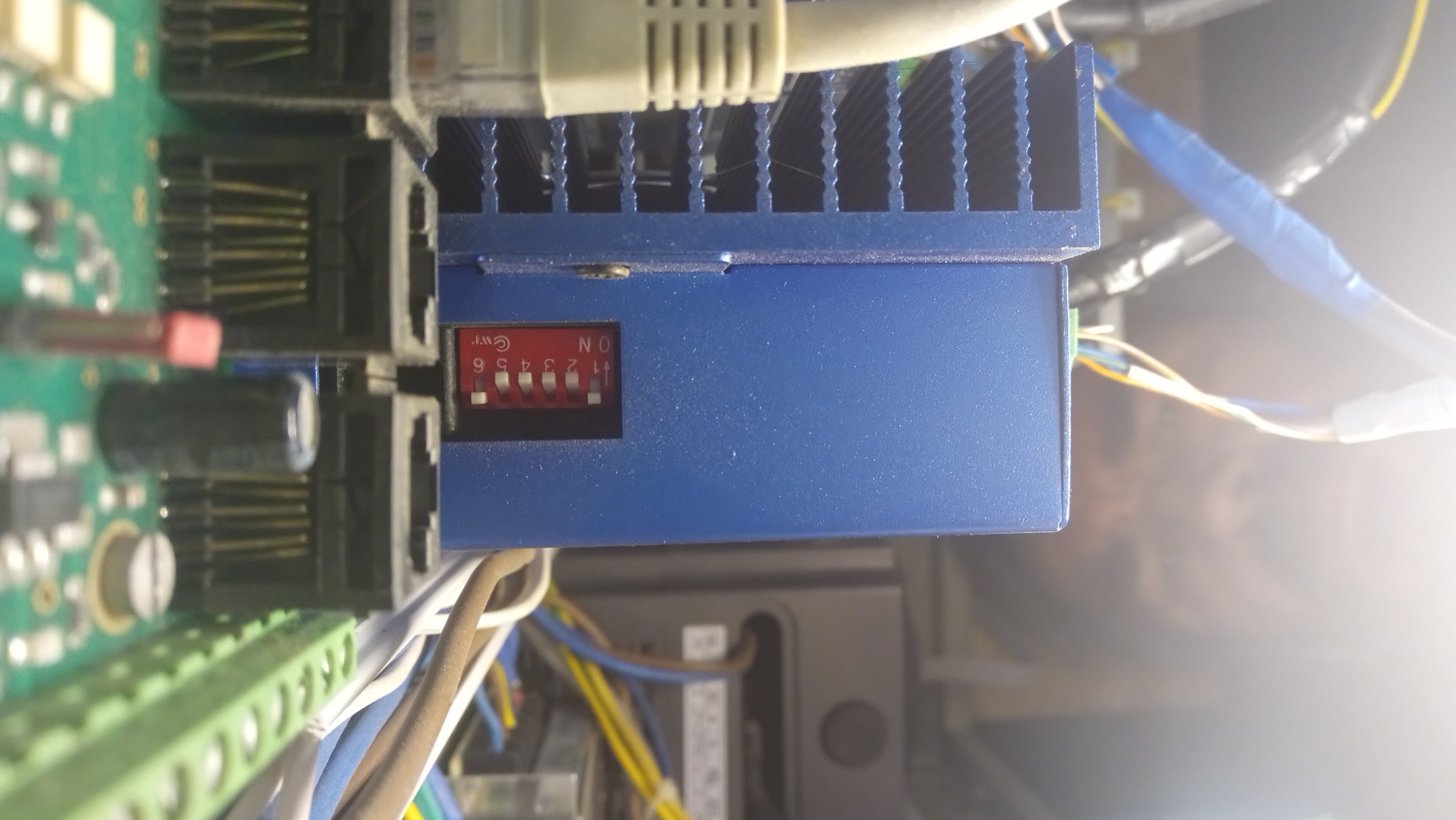

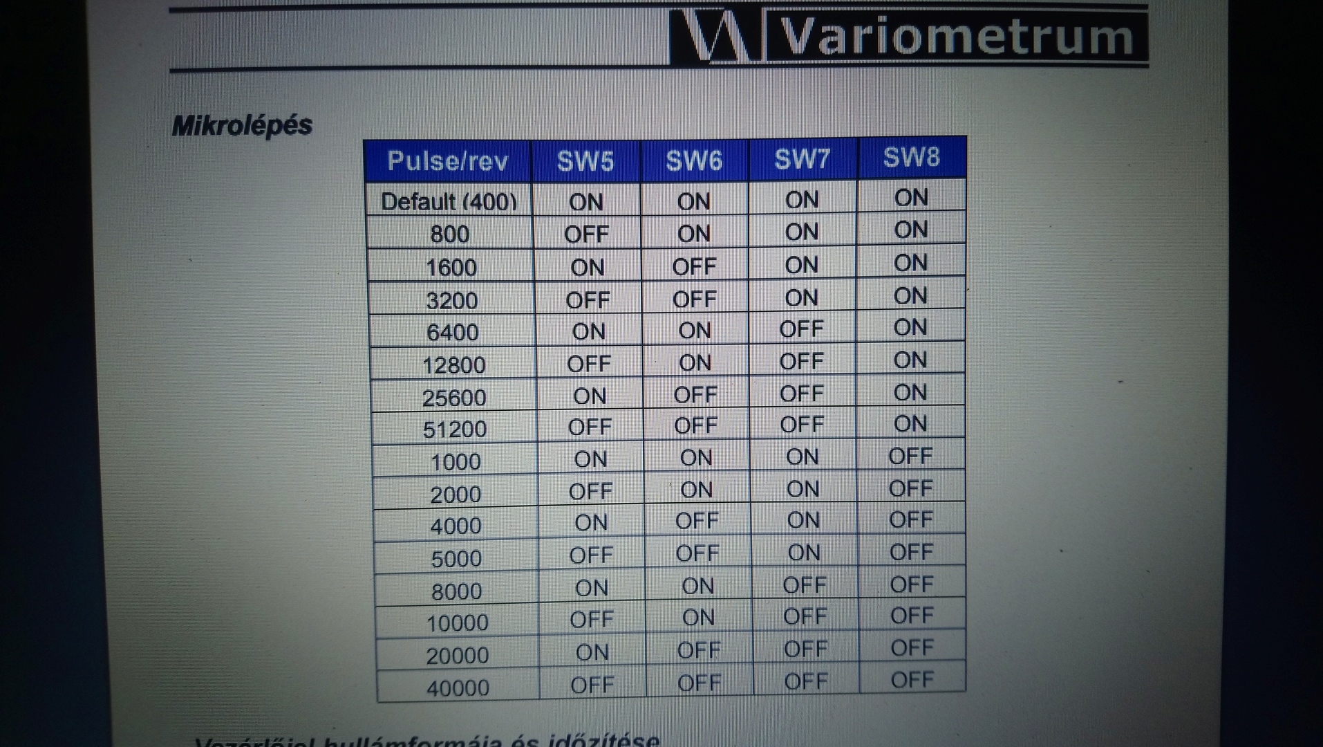

A mikrolépéssel is problémám van. A motor vezérlő leírása szerint 8 mikro kapcsoló van, fizikailag azonban csak 6. A leírás szerint a mikro lépéseket az 5-6-7-8-as kapcsolók kombinációjával kell beállítani, de ebből kettő nincs is.
Valahogy korábban beállítottam, de nem emlékszem, hogy milyen logika szerint, pedig még jó is lett, legalább is pontosan dolgozik a gép. (vagy fogalom zavarban szenvedek).

Itt a jó vezérlő leírás:
https://variometrum.hu/pdf/hss86_12n_hun.pdf
A mechanika X Y Z tengely milyen áttétel van?

Hú!!! de nagyon köszönöm!
