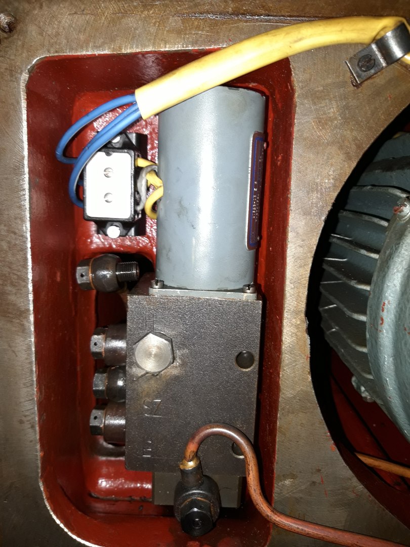

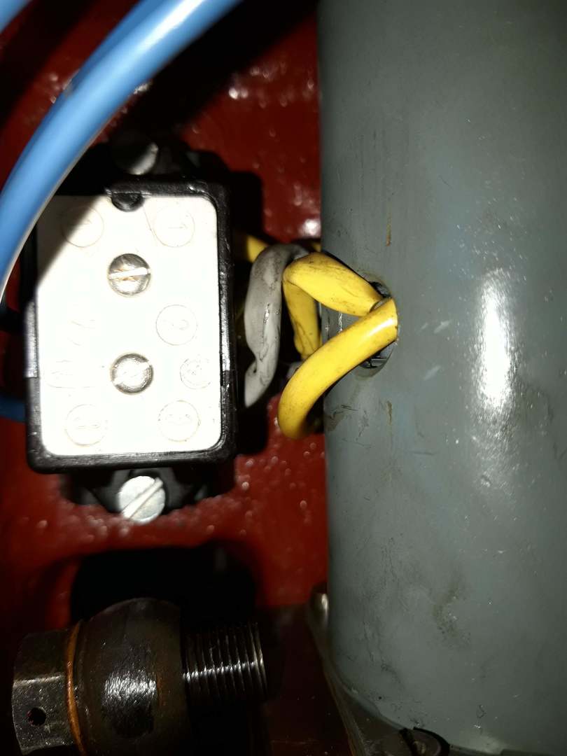

Szerintetek ez a mágnes szelep (útváltó) hogyan működhet,illetve a bekötésére volnék kiváncsi.
3 szál vezeték jön le róla,2 szürke és 1 sárga,24V kell neki gondolatom szerint Dc.
Úgy gondolom a sárga a minusz és a 2 szürke közül váltja az utat.
Valahogy ki lehet ezt mérni?polaritás biztosan számit.
Ez egy marôgép útváltó szelepe ami egyik pozicióba az előtolást a másikban a villámjáratot működteti.
Köszönöm ha valaki tudna segiteni. [#taps] [#worship]
