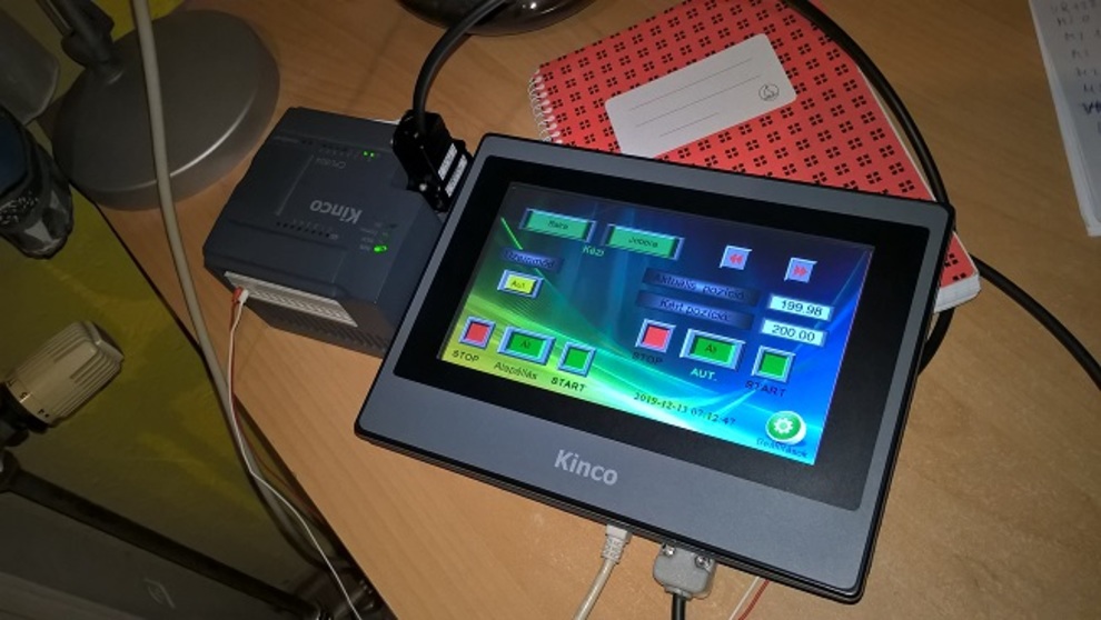

izbeki
Én a Kinco PLC-t, HMI-t javaslom, árban nem rossz és könnyű programozni. Valami hasonló nagyobb PLC-vel:
Nagyobb kép
izbeki
Valami nem sikerült, mégegyszer:
Nagyobb
