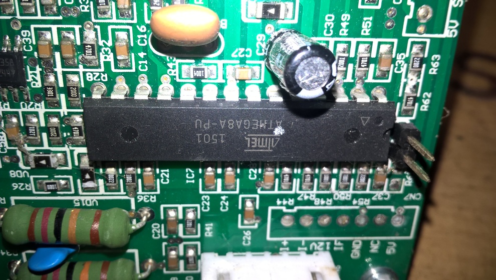

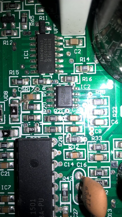

Pár kép:

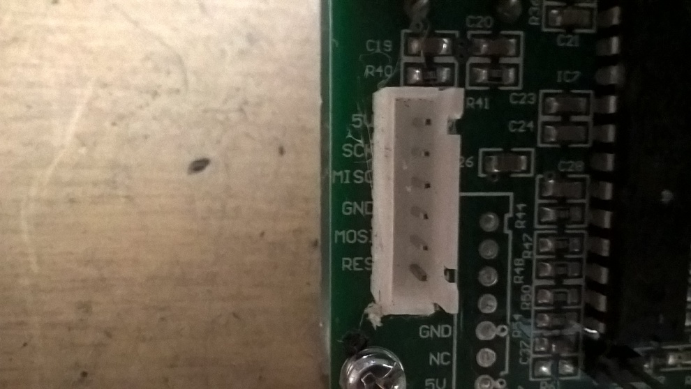

A 3. képen levő csatlakozón keresztül lehet a processzort programozni. Ha megfejted az elektronikát, akkor lehet hozzá programot írni.
ajpwg6jrn
Ez csak a hardver réteg. A protokollt amit használ még mindig nem tudja (és gondolom nem is fogja megtudni, mivel ha nekem kellene ilyet fejleszteni akkor a megadott specifikációk alapján egy primitív minimumra törekedő protokollt írnék hozzá, teljesen felesleges egy ilyen egyszerű dolgot elbonyolítani), tehát ismét közelebb került a semmihez.
Szóval a gyári vezérlője nélkül ezt a panelt csak úgy tudja használni, ha megkeresi a motorhajtásért felelős alkatrészt és annak a vezérlésébe kicsit belemókol.
Megkeresi azt a pontot ami ennek a meghajtásnak az "alapjele", leválasztja a mikrokontrollerről és egy külső 555-ös alapkapcsolással rábiggyeszt egy PWM jelet.
Az Atmega kontrollerből ítélve 3V3-as vagy 5V-os jelszintek lehetségesek.
Ha nem ért az elektronikához akkor viszont így bajban lesz.

Ki kell olvasni a proci programot hex kódot aztán assemblerben visszafejtjük, tiszta Arduino. :)
Ja, csak egy a kérdés, hogy a cucc, az értéke miatt mennyi fáradozást ér meg ehhez ?
Egy ilyesmivel fel lehet programozni pl. a pineket megfelelően bekötve persze,
https://azsiacenter.com/elektronika/5v-micro-usb-avr-isp-usbtinyisp-arduino-programozo-20614.html

Nem is montam hogy az spi a megoldás protokolja meg reménytelen!

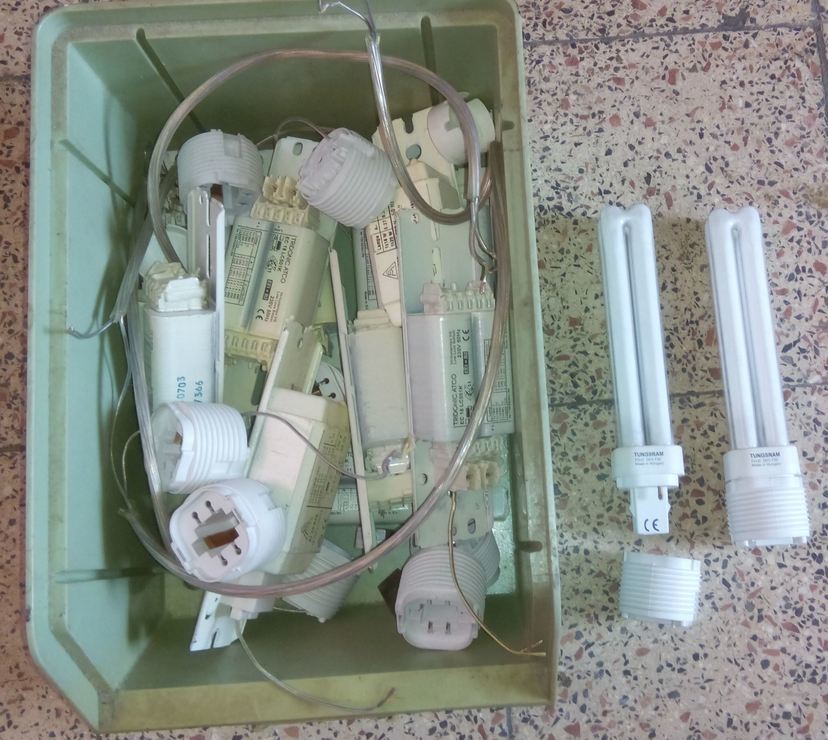

Fénycsövek fojtójának tud valaki javasolni valami értelmes felhasználást?
A képeken láthatóakat kerülgetem már egy ideje.
Gondolkodtam hogy feldobom ingyen elvihetőbe, de sokszor az is annyira körülményes. (Mindenesetre ha megtetszik valakinek, akkor viheti ingyen, csak jöjjön érte vagy intézze a futárt.)
De az eredeti témához visszatérve, ötlet amire fel lehetne használni elektronikai szempontból. (Persze papírnehezéknek, ajtótámasztónak... sok mindenre jó.)[#nyes]

Csak egy észrevétel. Szerinted a prociból csak egyszerűen ki lehet olvasni a benne lévő szoftvert? A mi általunk fejlesztett készülékek szoftverét minden esetben Code Protect bekapcsolásával védjük. Így az olvasásnál semmit nem lehet kiolvasni.
Szerinted annak a procinak a fejlesztői erre nem gondoltak?

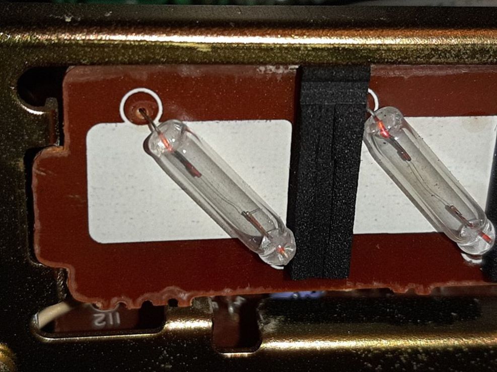

Sziasztok Urak!
Van itt elég öreg motoros, talán valaki tud segíteni:
Honnan tudnék hozzájutni a képen szereplő izzóhoz? 6V 2W, az üveg hossza kb. 20mm
Nedis szént nézhetsz de ha posta megéri e?
vagy 5050 led helyetesitheted leg egyszerűben (autos segéd ledes izó vagy ledszalagrol leszeded ) 3v tol 2 sorba igy 6v ok 1db ledben 5050 3chip van 3x20mA ehez kell áram korlátozó ellenálás értéket méretezni de a ledszalagon van 3db van sorba 12vra...
