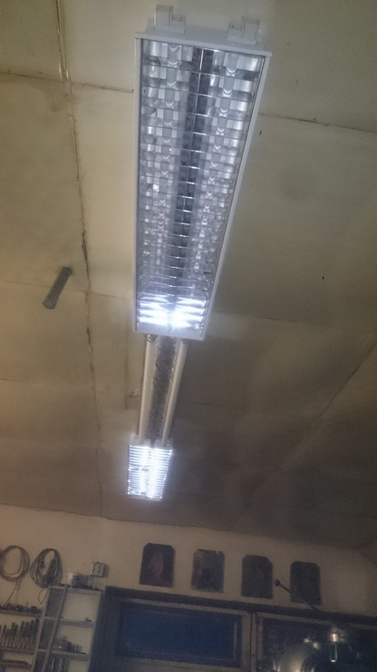

Talán itt lesg a legjobb helye a kérdésemnek,van valakinek tapaaztalata led es armatúrákkal kapcsolatban?
A kis műhelyem világitását szeretném korszerűbbre cserélni,most nagyon kevés a fény,2x40w os armatúra van fent középen egy 5x6m es részen.
Ez mellé vettem még régebben 2db tükrös armatúrát de szinte adtam a rossznak egy pofont mert a szôrási szõge elég keskeny,plusz a belmagasság is relatív kicsi.
Szóval most ezt mindet levenném és ki szeretném váltani 4db ledes armatúrával.
ilyennel
Ha valakinek van tapaaztalata ezzel kapcsolatban kérem irjon  hogy mégis hány w-os Led kellen ahhoz hogy a hagyományos armatúra fényerejét kitegye.
Köszönöm.
