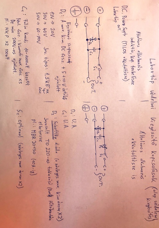

Sziasztok.
A találkozón jóízű beszélgetéseken felmerült a labortápok tönkremenetele és védelme téma.
Szót ejtettünk arról is hogy az általános labortápok döntő többsége tönkremegy, akkumulátor töltés üzemmódban.
(Ezen felül a durva kapacitív és durva induktív terhelések is képesek a működtető füstöt előcsalni a legtöbb tápból.)
Megígértem hogy skiccelek egy kis rajzot, ami ezen terhelések ellen magasabb védelmet nyújt. (Persze csak ésszel alkalmazva, mivel ezek a kis kiegészítő dolgok sem tudják mindentől megvédeni.) Azonban a legtöbb sufniban előforduló terhelések által okozott túlfeszültségek ellen korrekt védelmet nyújt. A skicceken látható kapcsolások működőképesek, azonban felelősséget nem vállalok, egy-egy túlhajszolt alkatrész esetleges eldurranása esetén.
(Ha akkutöltésre is használjuk a labortápunkat, akkor legalább egy hűtőbordára csavarozott schottky diódát tegyünk be a körbe plusszként.)
Íme pár link, ahonnét beszerezhetőek a hozzávalók:
(egyirányú szupresszordióda)
https://www.tme.eu/hu/katalog/egyiranyu-tht-transil-diodak_112804/?s_order=desc&search=1.5ke&s_field=1000011
(fólia kondi) https://www.tme.eu/hu/katalog/x2-y2-polipropilen-folia-kondenzatorok_112352/?s_order=desc&search=100nF&s_field=1000011
(Schottky dióda, TO220) https://www.tme.eu/hu/katalog/schottky-diodak_112795/?products_with_stock=1&s_field=1000015&search=schottky&visible_params=234%2C10%2C2%2C1088%2C229%2C224%2C35%2C227%2C909%2C226%2C589%2C2611%2C225%2C2633%2C118%2C245%2C2390%2C2207&mapped_params=10%3A1436576%3B227%3A1439771%2C1440114%2C1440111%2C1439864%2C1440194%2C1439548%2C1439869%2C1440102%2C1439874%2C1594119%3B

A skiccen kétirányú szupresszor jelölést rajzoltam. De érdemesebb egyirányút alkalmazni. Értelemszerűen a katód megy a pozitív kimenetre és az anód a negatív kimenetre.
