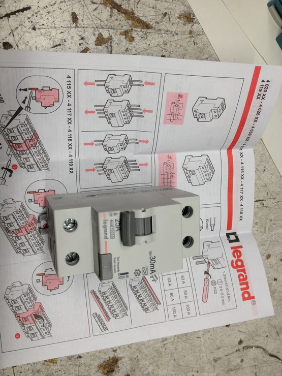

No, csak rendeltem ebből az RX3-as sorozatú Legrandból.
Valóban nincs rajta nevesítve a fázis-nulla és engedi a fordított irányt is.
