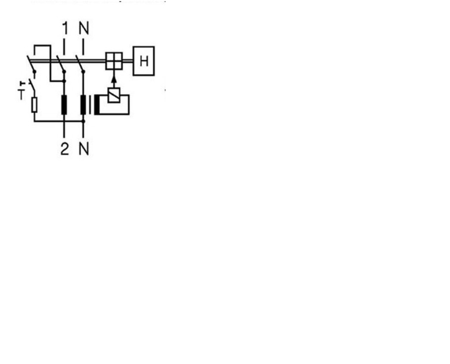

Egyébként kíváncsiságból csak belenéztem egy Schneider Resi9-es belsejébe. (R9R11225)
Szerintem semmi nem indokolja a nevesített kapocspontokat, az érintkezők mindkét póluson ugyanolyanok.
A kapcsolása pedig detto az alábbi.
5,6 kOhm a próbaelenállás értéke
