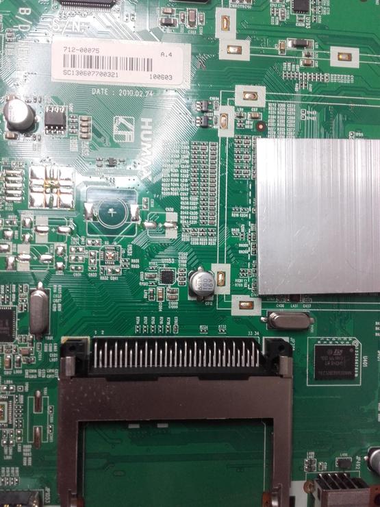

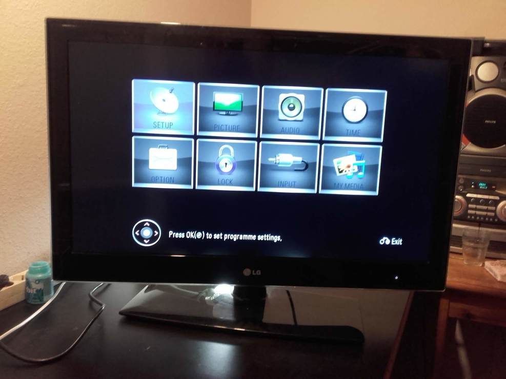

De elég volt a hőlégfúvó!Nagyon nem hittem benne, de mivel veszteni valóm nem volt,megpróbáltam, hihetetlen de bejött.
A GPIO processzort melegítettem ,úgy, hogy elöször egy forrasztó ón darabot, elétettem a hőlégfúvó elé, vártam mikor olvad meg.
Ezt sac-per kb, megismételtem a processzorral és láss csodát, láss ezer csodát, működik a háttérvilágítás.A panel képén az négyzetes alu hűtő alatt van a proci.
Az tv összerakása nem lett 100%-os, mert sötét képnél kicsit bevilágít alul fény.
De ez ha kép van nem látszik, úgy döntöttem ezért nem szedem szét még egyszer.
