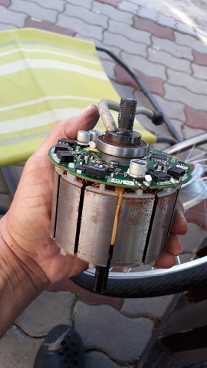

Annyiban igazat adok Ferenc bátyánknak, hogy az elmúlt pár hónapban kétszer is belefutottam olyan BLDC motorba, amibe bele volt építve a vezérlő. Az egyik itt van a képen, a másikat nem bontottam szét, mert elhűlve láttam, hogy a vezeték marha nagy kötődoboza üres, és a vezetékek eltűnnek a motorban. (Persze működik, csak kíváncsiságból akartam megkukkolni a vezérlőjét.)
