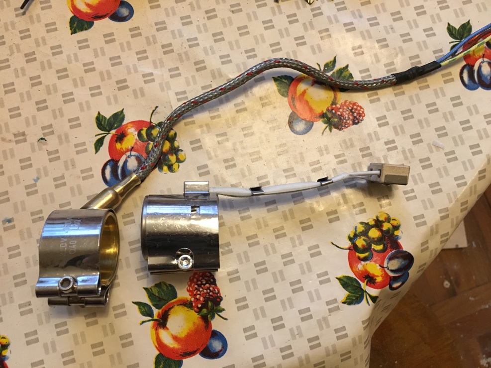

Az ígért kép. Az egyik kínai, 650 ftért, a másik magyar 8650 ft ért. Az érdekesség(számomra), hogy a magyarral is tudok mérni 57 V ot a fémtesten, a fontos különbség azonban az, hogy ez nem ràz. Nem igazán értem a miértjèt. A fémtest feszültségét a földhöz képest mértem.
Természetesen átadva úgy lesz, hogy földelem a testet. De ez nekem nagyon furcsa így.

Azért jó lett volna, ha sikerült volna úgy lefényképezni, hogy látszódjon a kínainak is a kivezetése. A fotóról nem derül ki, kettő vagy három vezetéken keresztül csatlakoztatható a hálózathoz.
Viszont, ha kifogástalan a villamos hálózat védővezetője akkor kizárt, hogy rázzon a csatlakoztatott védőföldeléses berendezés !

A kínai 2 csatlakozós. Természetesen csatlakoztatott földelésnél a védőberendezés üzemel. Csak az ki lett kötve mert akkor nem lehet használni a gépet(nem általam)...
Nekem az a hálás feladat jutott, hogy ezt a helyzetet megszüntessem és igen rövid(ehét péntek) határidővel.
Nem feszültséget kellene mérned mindenféle himi-humi műszerrel hanem rendes szigetelésvizsgálóval megmérni a szigetelési ellenállást.
A fűtőbetétek mindig relativ kicsi, párszáz kOhm értékkel bírnak, -most nem tudom az aktuális szabványban mekkora a legkisebb megengedett-, ami kis érték egyébként adódik a fizikai felépítésükből.
De főleg melyik meg leoldj a Fi relét azt gondolkodás nélkül kalapács alá rakni.

Ha "messzebbről" nézünk egy ilyen fűtőbetétet, az bizony egy kondenzátor: egyik a fémtest, másik a betét, szigetelővel elválasztva. Bizony ez egy kondi, ami vezeti a váltó-áramot. Ilyenkor nem feszültséget kell mérni, a mostani digi müszerek jellemzően 10Mohmosak, még a levegőben is mérnek valami feszültséget.
Szigetelés vizsgáló ezt csinálja általános mérésben 500..750v terhelik a vizsgálandó szigetelést...[#rolleyes]
