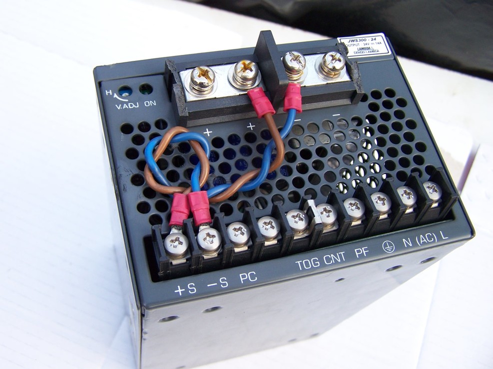

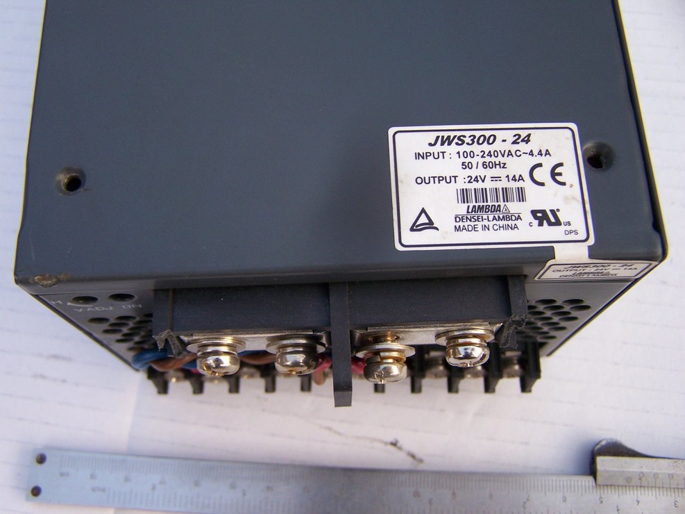

Nem akkutöltésre használnám hanem a cnc gép tápjának gondoltam azaz a nagy transzformátort váltaná ki. Felhúztam a kimenő feszültséget 27 V-ra mindkettőn és sorba kötve ki is próbáltam, egyenlőre lámpákkal terehelve jónak tűnik a két teljesen egyforma kapcsolóüzemű táp.
Ha a feszültséget emelted akkor az azt jelenti hogy az áramot csökkentetted, 24V/14A => 27V/12.25A. Ha ez nem számít akkor OK, de gondolni kell rá mert szerintem 6V nem nagyon emeli a motorok maximális sebességét.

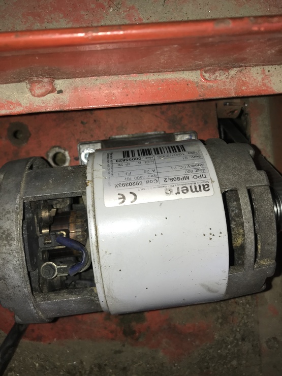

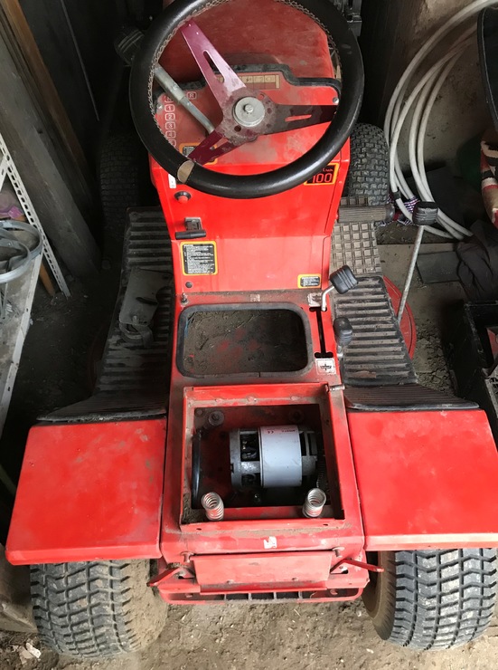

Elindítottam a tröfikém önvezetés üzemmódra való átalakítását. De sajnos már most az elején némi problémába ütköztem.
A benzines hajtást elkezdtem elektromosítani. Erre egy 24V 600W-os  (névleges 3500RPM-es motort építettem be).
Szépen kiszámoltam hogy 3500RPM-es motor fordulat mellett 15km/h-val tudjon haladni a tröfi. (Ekkor télen lehet vele driftelni is [#nyes].) Ehhez a váltóban található áttéten kívűl még kellett egy 1/3-as szíjas lassító áttét is.
Ma végre összeraktam és kipróbáltam. (Sajnos igencsak brutális áramok folynak, ha rajta ülök és haladok. (Kb. 100m megtétele alatt igencsak forró lett a forgórész és a kommutátorok.)
Megmértem lakatfogóval és 70-80A-es áramok folytak 12V-on (És hol van még a 24V).
A kérdésem az lenne hogy permanens mágneses DC motor mágnesei el tudnak gyengülni az évek alatt? (Le tud mágneseződni?) (Mivel ekkora áramfelvétel mellett elég kevéske nyomatéka volt, sacc per kb. 5km/h-ás sebességgel haladt.)
Gondoltam rá hogy kiveszem belőle a motort és megmérem mekkora teljesítményt tud leadni a főtengelyén.
Amúgy a motor mechanikailag és elektronikailag rendben van.
A motor kivezetései rövidrezárva sem fejt ki jelentős motorféket.
