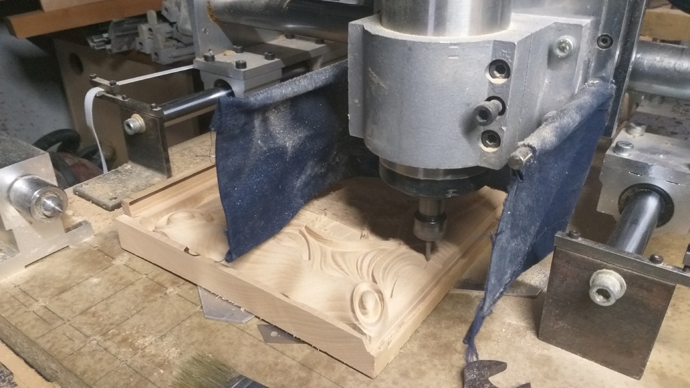

A dobozolás lenne a legjobb, amit a gép köré építenék, de most is egy 3 méteres bűkk van alatta, azt azért izgalmas lenne a dobozba tuszkolni. (Nem, nem ekkora munkát marok, csak így egy vágást megspórolok.)
Egyenlőre a vastag szövet tűnik nyerőnek, arról láttam videókat is méréssel alátámasztva.
