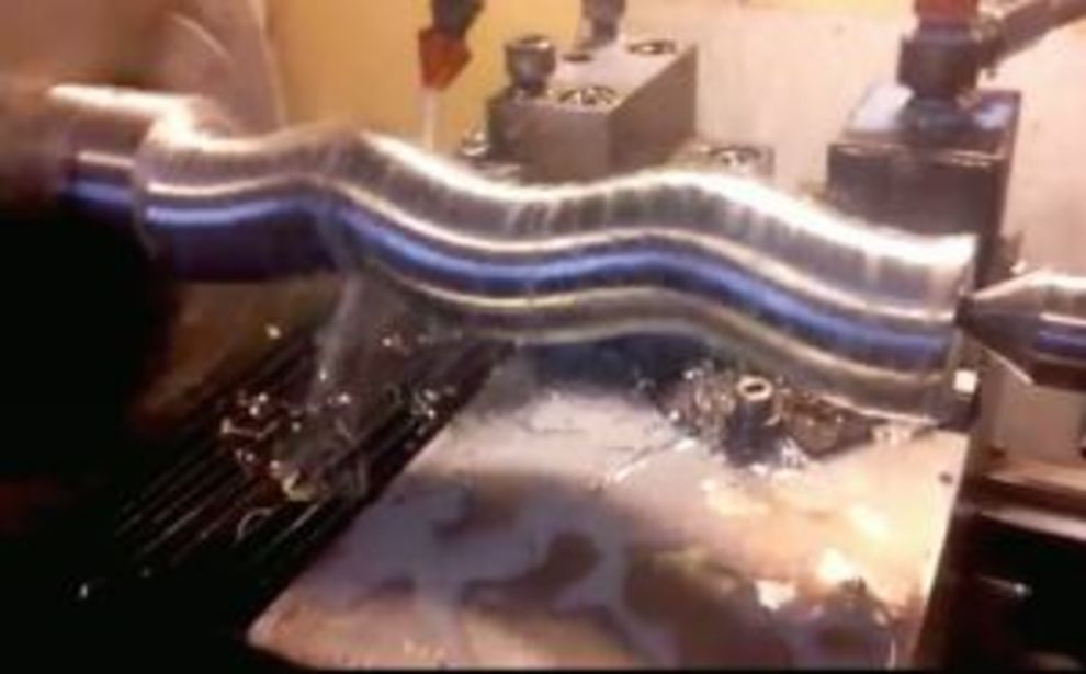

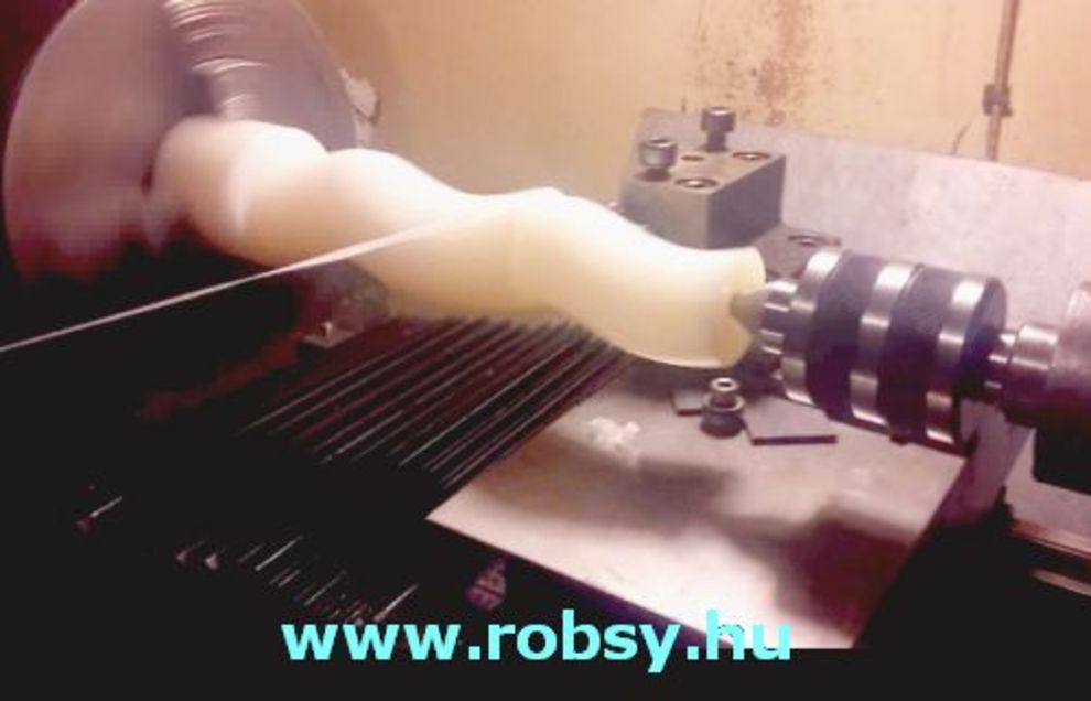

Mellesleg van olyan Robsy eszterga elektronikus előtoló egységem is, ami PC nélküli kis picike fekete dobozka, és a mm/ford előtolást egy skálázott potméterrel lehet beállítani pl. 0.05 - 1 mm/ford között. Menetközben az előtolás módosítható arra az értékre, amikor a legoptimálisabb a forgácsolás (szép felület, kellemes hangok, forgács képződés, stb....).
Ezt viszont menetkészítéshez nem ajánlom, igaz nem is kell neki csak egy akár házilag is elkészíthető egy csatornás főorsó jeladó.
A videó egy kattintás, se több, se kevesbb, mint az igényed.

Engem kimondottan a videón levő lefejtő egység érdekelt.
Mint írod "Természetesen mindent beállíthatsz, még azt is, hogy az LPT csatlakozó melyik pontja legyen a step/dir."
Ezek szerint ez egy önálló számítógépet igényel.
Akkor pedig nem használható egy, már működő 4 tengelyes marógép kiegészítő egységeként.
A B.Zoltánék által készített adapter csak egy átkapcsolással illeszthető a már meglévő és működő géphez.
Tehát a két egység nem sorolható egy kategóriába.
A Te általad elkészített vezérlés egy különálló, önálló vezérléssel ellátott gépet igényel, míg a másik egy már meglévő és működő gépre illeszthető adapter.
Nem értlek, és sok téves infót hordtál össze.
Két fő eset van csak:
1. Van egy komplett számítógépes CNC vezérlőd és hajtásláncod, ami tudja a szinkron hajtás funkciókat is, ilyenkor nincs szükséged másra.
2. Csak motor hajtásod van, (pl. hagyományos esztergára felteszünk egy képtető motoros hossz szán meghajtást, és egy főorsó jeladót), és így szeretnél szinkron feladatokat mégis megoldani. Ehhez kell egy szinkron vezérlő egység.

Van még egy általam kigondolt megoldás.
Jelenleg van egy komplett 4 tengelyes marógépem, Mach3 (csicsás) vezérlővel.
Erre a gépre teszek egy főorsó encodert, és a B.Zoltánék által készített adaptert.
Az adapter kimenetén található step-dir jelet egy átkapcsolóval rákötöm a jelenleg "A" tengelykét üzemelő vezérlőre, és kész a főorsó-forgató szinkron hajtás.
A többi mozgást elrendezi a már 14 éve működö Mach3.
A Mach esztergavezérlőben van menet szinkron lehetőség, így ott nem is kell semmi, ha megelégedsz azzal a minőséggel.
Ha pedig CNC marógépnél akarsz szinkronozni kiegészítő elektronikus egység átkapcsolással, az is nyilván egy megoldás, bár az igazi az lenne, ha a számítógépes CNC vezérlő is rendelkezne szinkron lehetőséggel, ha már ott van alatta egy PC erőforrás.
A közeljövőben, ahogy időm engedi lehet hogy az eddigi tapasztalatok alapján készítek egy Robsy mini eszterga CNC vezérlőt is, ami nem lesz drágább ~30 e. Ft-nál, és tud lineáris- és körinterpolációt, menetszinkront, nagyoló rutinokat elemi G kódkészlettel minimális PC HW igény mellett (P4) is.
