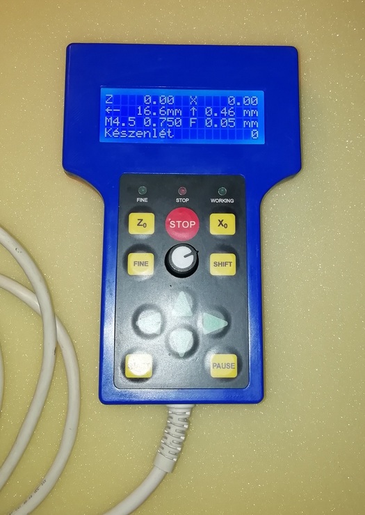

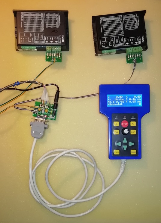

Most hirtelen két fotót tudtunk csinálni róla, nincs több idő.
A 3 kis panelt adom hozzá, amit be kell építeni a driverrel egy dobozba, és a csatlakozó lesz a dobozon kívül csak.
így kihúzható a menetvágó, és helyére akár a Mach3 is csatlakoztatható.
Még annyit, hogy a osztó rutin nem tizedes törttel számol és így nem adódik össze a végtelen tizedes törtek hibája.

Előtolás is benne van, persze.
Tervezzük a fiammal egy programozható előtolást, amit egy csapágyház, vagy tengelyvég esztergályozásához lehetne felhasználni.
Az ára egy jó esztergakés áránál alig lesz több, 20000 Ft
körül.
A két driver a képen csak pluszként van ott, nem része a menetvágónak.
Nekem most DM 542, DM556 vezérlővel szépen megy, ami nincs 10000 Ft a kettő, kell hozzá egy encoder 3-5 ezer Ft-ért.
És 36V 150-200 Wattos táp, bár nekem most 65 Watt-tal vágják a menetet a léptetőmotorok.
A motorok 1.2Nm, 3Nm.
De ha nem teljesen kész készüléket kérsz, és szeretsz bütykölni SMD alkatrészekkel, és tudsz is, lehet az árát csökkenteni.
