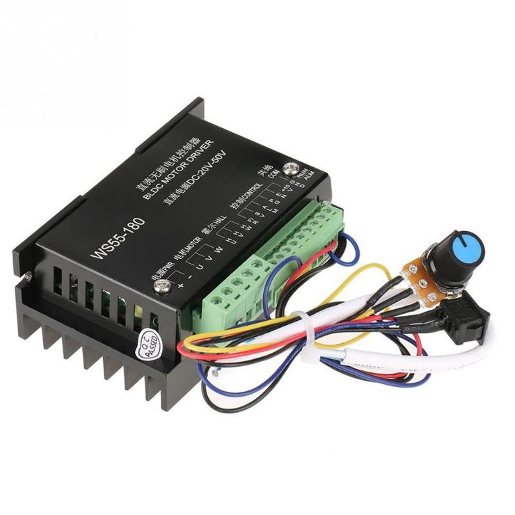

Valaki tudna segíteni, hogy a képen látható WS55-180 BLDC Motor Drivernél a forgás irány váltást hogyan lehet egy morzés kapcsolóval megoldani? Köszönettel martoslaci1
Igy első blikkre az F(orward)/R(everse) bemenetre tippelnék.
F/R:Fiddle the toggle switch on the corresponding side, the motor steering direction can be changed. For the toggle switch, the white part is up and down, then twang it up and down. For the toggle switch, the white part is horizontal, and the twang horizontally.

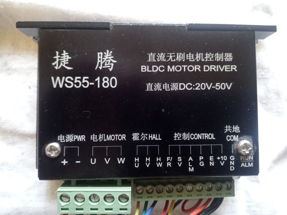

A gond az, hogy amit a fedélen lévő F/R piktogram jelöl, az a gyári rajzon a HALL elemek + táp kivezetése. A küldött szövegben szereplő "oldalt elhelyezett" kapcsoló nincs a panelen, csak a helye.

A kapcsoló(k) helye a panelen a kép szerinti.
Magyar oldalon is megvan, de én _ ITT _ találtam meg.
A fotó szerint a kék vezeték megy az F/R lábra a kapcsolótól, és a fekete a legelső GND lábról a kapcsoló másik ágára.
Nem a legjobb kép, de ezen látszik.

Ami oldalt látszik, az egy ragasztott fehér matrica, A kapcsoló helyének a kivágása a másik oldalon van, belül a panelen ott van a kapcsoló(k) helye, amit fotóztam.
iadbesaa
Egyszer már kötöttem kapcsolót az F/R kapocsra, és a panelen elszállt a 78L10 stabilizátor IC. A lemez fedélen tévesen van feltüntetve az F/R.
