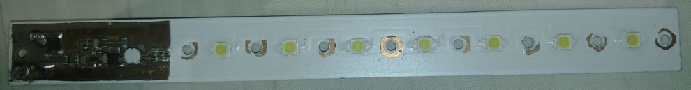

Egy kis Storio MAX gyerektabletben állítja elő a háttérvilágítás feszültségét.
Illetve lenne mégy egy kérdésem.
A készülékben egy 7"-os touch-os LCD van, mennyi szokott ezeknek lenni a háttérvilágítás feszültsége?
15 V-ig van fényerő növekedés, de itt már több mint 0,5A-vesz fel.
Egyébként KD070D23-40TA-B49 az LCD típusa, de semmi érdemlegeset nem találtam róla.

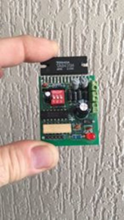

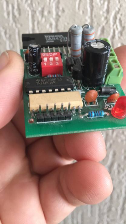

Üdv.
Segitséget kérnék. A bemenetek bekötése valakinek megvan esetleg?
Köszönöm előre is!

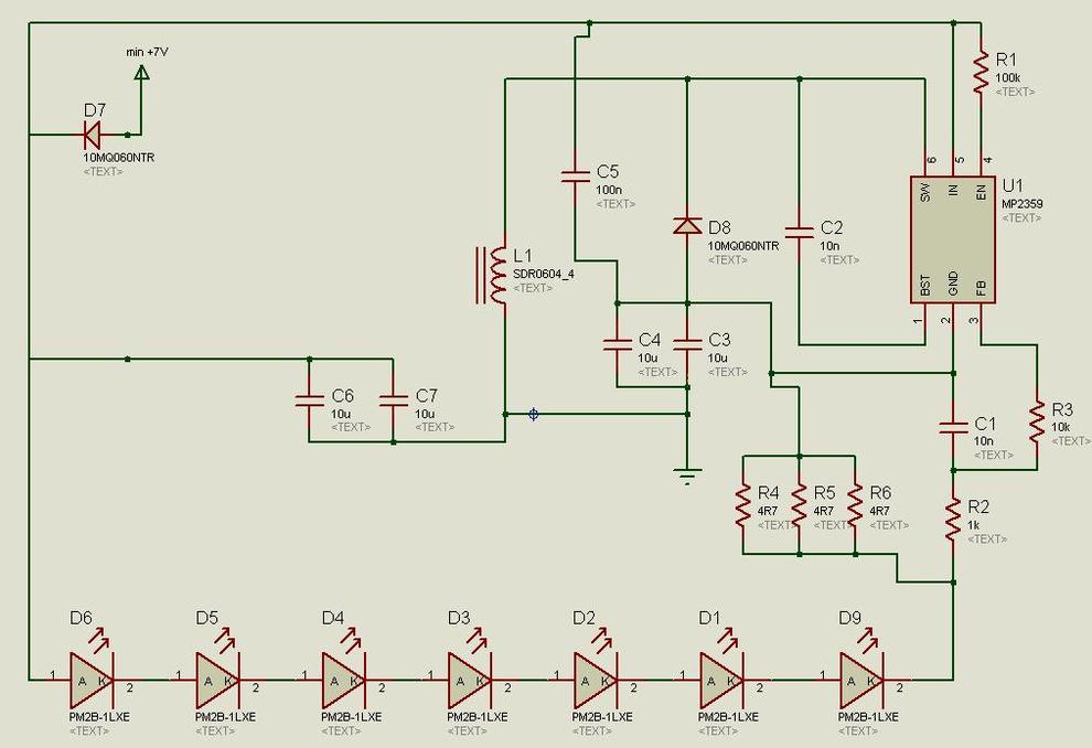

Én gondolkodtam rajta, de nem akartalak kijavítani, mivel fene se tudja, hogy a kici kínai cuccokba miket csinálnak. :D
Van pár jó kis ic amit több modban is lehet használni (fantázia kérdése)...
MP2359 ez én step-up használom min led driverként...[#nyes]
saját kapcsiban pl:

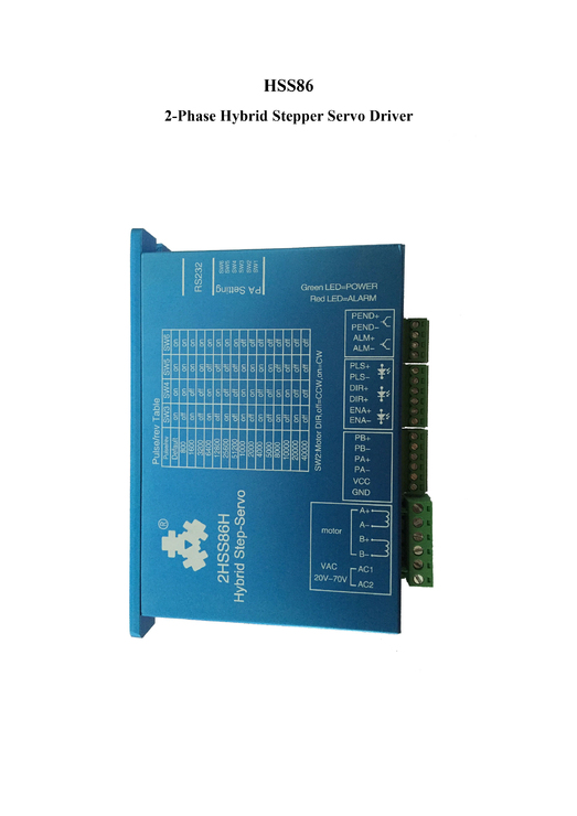

2HSS86H léptetőmotor vezérlő hibával kapcsotatban kérnék segítséget. A marógépem rendes használat után kikapcsoltam, majd egy nap múlva bekapcsoltam a következő használatra. A Z tengely motorvezérlője hibát jelzett, és nem is hajtja a motort. A piros leg villogása: 1 villanás 3 másodpercenként.  Ez a leírás szerint valami zárlatot jelez. Kikapcsoláskor a zöld led 3 másodperccel tovább világít, mint a többi meghajtóé. Átraktam a kábeleket a mellette lévőből, de nem változott. Ez ugye másik tápot is jelent. Kiiktattam a kábeleket, csak a táp maradt, semmi változás.
Szerintetek az említett motor vezérlő álmában elhunyt[#boxer][#falbav], vagy esetleg menthető? Nem egy olcsó alkatrész, az első reakcióm nem a cseréje lenne.
