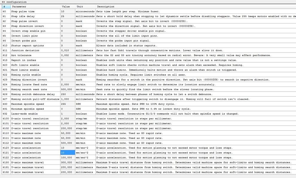

Köszi! Asszem megoldódott, most már problémám van... Amúgy jelenleg a Laser GRBL-el kísérletezek...
Esetleg ebben tudsz segíteni, vagy valaki?
Ez az arduinoba írt firmware, na már most, azt sehogy nem tudom beállítani (a használt szoftverbe sem), Hogy milyen sebességgel égessen a lézer.. Hol lehet, azt megadni, vagy beállítani? Mert akármit csinálok, ugyan olyan előtolással dolgozik, és így jóformánsemmit sem éget a lézer, mert túl gyors... :(
Basszus, a kép lemaradt... :)

Amikor rányomsz, hogy Create , utána jön a kis ablak . Ott ahol az M3 M5- öt lehet állítani, kicsit feljebb van a mm/s ablak.
Az az érdekes, hogy kipróbáltam 1000-el, 100-al, 10-el és mindig ugyan annyi idő alatt végez, ugyan azzal a sebességgel.. Ezért nem tudom, hogy mi lehet a baj..
