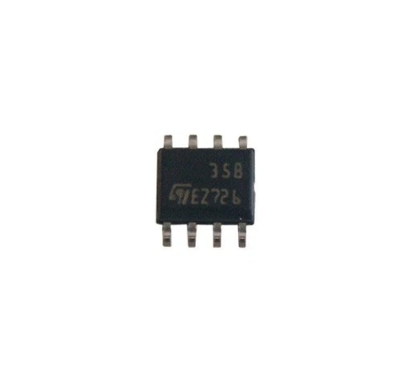

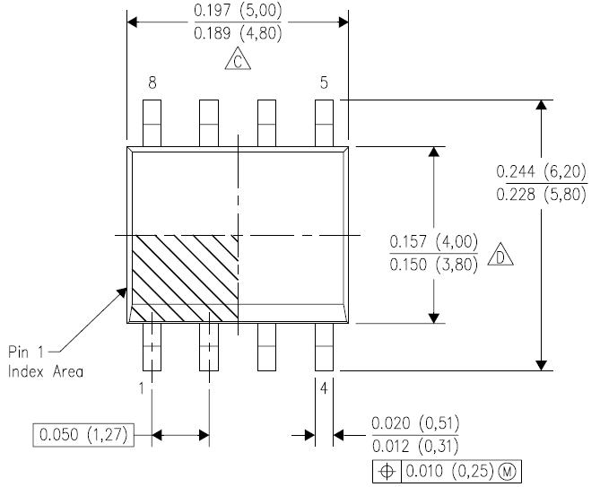

Van egy LM358D alkatrészem. Nincs rajta jelölve sehogyan sem, hogy melyik az 1-es láb. A feliratozás iránya ezek szerint kijelöli a helyzetét? Tehát a bal alsó sarok lesz az 1-es láb?
Az egyes láb oldalán szélesebb a letörés, lásd a mellékletet.
Köszönöm! Ez a megoldás. Igaz, hogy kellett a 30-szoros nagyító.
Miért nem rakják rá a szokásos pöttyöt [#nemtudom].
