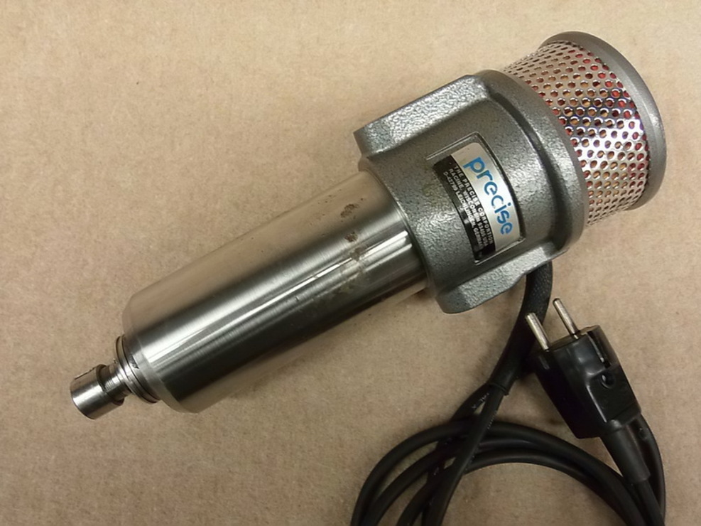

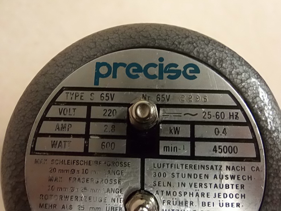

Van nekem egy marómotorom,amit szeretnék beüzemelni. Az adattábla olvasható,villásdugó van a végén.
Milyen motor lehet ez,felépítését tekintve? Amit tudok rla :szénkefés,nagyfordulatú motor,nyák gyártásban használták.
Itt vettem a fórumon,azóta pihen,most pedig jó lenne forgásra bírni.
Milyen szabályzóval lehetne ezt különböző fordulatszámú forgásra bírni?
Jó lehet hozzá egy triac-os szabályzó is,vagy frekvenciaváltó szükséges hozzá?
Köszönöm szépen előre is!

Én ezt univerzális soros motornak nézem. Vagyis triacos szabályzóval elvileg kellene tudni a fordulatszámot változtatni. (Az igazi az lenne, ha lenne rajta tachogenerátor és akkor egy DC motorszabályozóval már tudná tartani a beállított fordulatszámot terhelés mellett is.)
Simán ha csak fázishasításos szabályzóval hajtod 230VAC-ról, akkor üresen magas lesz a fordulata, terhelve pedig lecsökken. (Frekvenciaváltóval nem lennél előrébb, mivel itt a kimeneti fordulatszám nincs összefüggésben a meghajtó táp frekvenciájával.)

Ha kefés (fordulat azt sugalja) akor sima triac szabályzó is megteszi!

Köszönöm szépen,megnézem,hogy mit tudok vele kezdeni.
cree2! Igen,szénkefés a motor,ez biztos. Csak az zavar,hogy 25-60 Hz közötti frekvencia van ráírva és ha jól sejtem,egyenről-váltóról egyaránt működhet,az adattábla alapján.
Köszönöm szépen!
Szénkefés motor nem igazán zavarja a hálózati freki ingadozás mert az ac kefés moci még sima dc is elmegy gond nélkül csak az keféken nagyobb lesz az ívhúzás igy az élete rövidebb lenne jobban használódik ez a rész!
