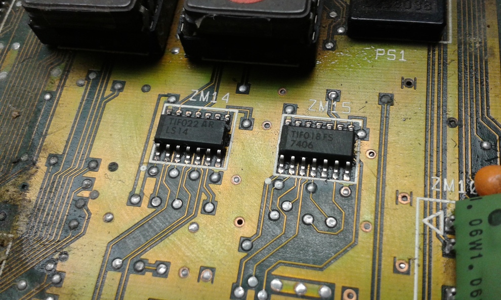

Kb. nyolc perc után, a harmadik panel ami a kezembe akadt...
Bakker...kettő is van rajta.[#nyes]

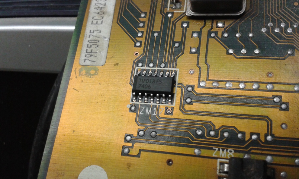

Sok évvel ezelőtt...került hozzá tőlünk, egy valamilyen NORDAC frekiváltó javításra.
(a pontos típusára már nem is emlékszem)
Hamar kiderítette, hogy az egyik vezérlőkártyán, az egyik IC-ből jött ki az éltető füst.
De olyan szerencsétlen módon, hogy az IC ledobta az egész kabátját, természetesen a konfekció méretekkel együtt.
Kapcs. rajz hiányában, esélytelen volt az IC-t azonosítani.
Akkor abban maradtunk, maradjon nála, majd a javításai során elhasználja donornak a frekiváltó többi cuccát, illetve...csináljon vele amit akar.:)
Teltek, múltak az évek...(mint a mesében):)
Egyszer izgatottan ír nekem, hogy...jó hírem van, meg van az IC típusa.
Évekkel a miénk után, került hozzá egy ugyanolyan NORDAC de más hibával.
Szétszerelés után, első dolga volt megnézni annak az IC-nek a típusát, ami a miénkben elpukkant.
Pár nap múlva megint levél...
-Jó lett, működik a NORDAC, mikor jöttök érte???...mert már kurvára útban van!!!
Hát, dióhéjban ennyi a történet.
Most, ugyanarról a frekiváltóról van szó, ugyanazzal a hibával van nála megint.
Szerintem mostmár...becsukott szemmel is kicseréli azt a 7406-ot azon a kártyán.[#vigyor]
