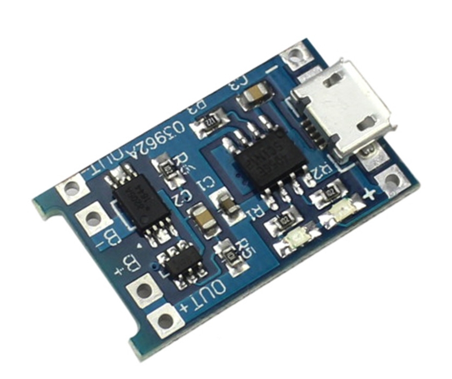

Minden akkumhoz ezt használom: 5V-ról tölthető (microUSB csat.), max 1A, de ellenállás cserével beállítható kisebbre is.
Védelmet  nyújt: mélykisülés, túltöltés és rövidzár ellen. Az általad megkívánt 3.3V egy  analóg stabilizátorral előállíthat, ill. ha MCU is van, akkor az A/D konvertere figyelheti az akkufeszültséget.

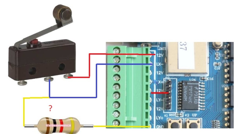

Üdv, végállás kapcsolóval bekötésével kapcsolatban szeretnék hozzáértőt kérdezni.

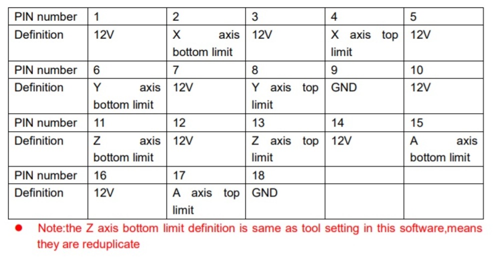

Adott egy USB6560T4V3 Kártya, Az adatlapon ez a táblázat volt csak róla, kérdés az lenne, hogy az LX- lábról kell e lehúzóellenállás, vagy sem? Esetleg valamit máshogyan?
Még nem vásároltam meg a kapcsolókat, ha van valakinek valami bevált, jó ár/érték arányban infót szívesen várom.
Előre is köszönöm!
A nyákon úgy látom, hogy az optocsatolóhoz megy egy 330 Ohm ellenálláson a jel, ami így vagy 30mA áramot folyaszt ott, az lehet kicsit sok, esetleg a kapcsolóval sorban kell még egy 470 Ohm ellenállás, de lehet hogy nem kell semmi, ha az optocsatolója pont annyit kíván.

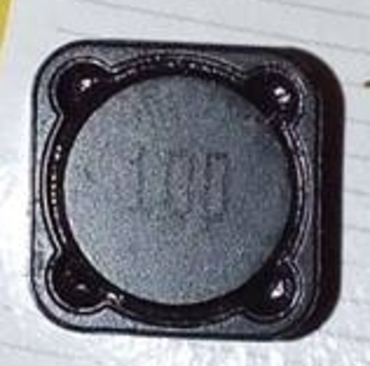

Sziasztok ! Ez milyen elektronikai elem ?
ha jól látom, egy tekercs van a belsejében. ennek az egységnek 2 kivezetése van. mi ez ? mit csinál ? mivel lehet esetleg helyettesíteni ?
ugyis letört a panelról úgy, ahogy van :(

100uH értékű smd kivitelű induktivitás. Mindössze egy tekercsből áll,ferrit,vagy por vasmaggal, ez esetben a külső burkot is abból alakították ki.
