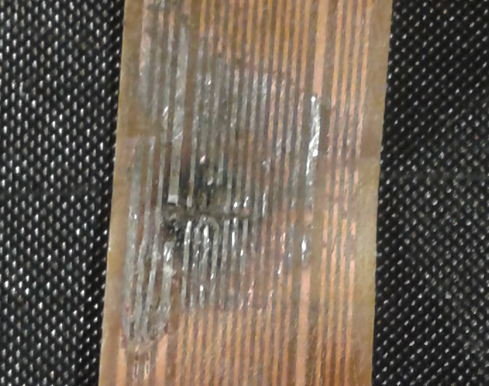

Ezt hogy forrasztanátok össze ?
Szélessége 8.3 mm.

8,3 mm ?? [#csodalk] No én meg sem próbálnám összeforrasztani . Szépen megtisztítanám a vezetősávokat majd a hibás szakasznál kettős visszahajtással összeszorítanám két kis szorító lemezzel oszt ágya-bugya .[#nevetes1]A végein lévő csatlakozás sem forrasztott hanem "szorítós" , akkor itt is megfelel ... kivéve ha a megrövidített hossz miatt nem járható az út .[#nemtudom]
Köszönöm az ötleteket, Takidekor kollégával imént telefonon is beszéltünk.
Csikarc, neked is. Az eredményről majd később beszámolok.
Ha nem rendszeresen mozgó szalagról van szó akkor én simán egy sodrott vezeték elemi szálaiból szoktam egy egy centis darabot felforrasztani a kérdéses szakaszokra. A javítás után egy kis meleg takonnyal le lehet kenni amit egy matrica hordozó papírral melegen szépen rá lehet simítani.
Ha mozgó kábel, azaz mondjuk egy nyomtató fej kábele akkor ugyanígy de rövid toldással meg lehet próbálni de erre hosszú garanciát ne vállalj.

Esetleg ilyen
https://en.wikipedia.org/wiki/Elastomeric_connector
vagy hasonló logikára épülő megoldás, pl. speciálisan vezetősávokkal ellátott ellendarab illszetése.
Atomonként összekötögetem majd valahogy. :)
Ezüst javítófestéked nincs véletlenül?
Valószínű azzal lenne a legkönnyebben javítani, befestenéd, utána belekarcolnád a sávok közötti szigetelő sávot.
Igen, erre is gondoltam, de nincs ilyenem most még legalábbis.
De kár, hogy nem tudsz átugrani hozzám és megcsinálnánk.
Magam is megnéztem a lakhelyet, de messze van. Persze ha munkaidőben Újpesten jársz és van egy félórád akkor meg tudom neked javítani a kábelt.
