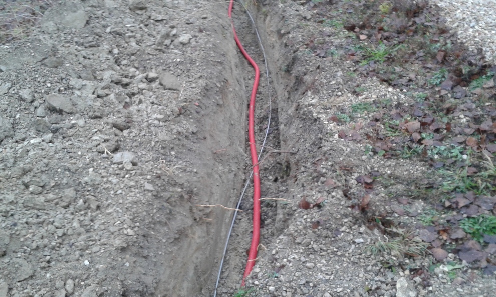

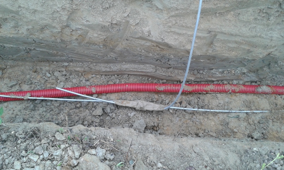

Mai projekt...
100 m körül volt, meg csak NYY-J 4*10.
Négy, térvilágítási oszlop nyomvonala...
Nagy hasznát vettem volna a papírtigrisednek én is.
(de, holnap küldhetnéd homokozni):)
Öröm volt dagasztani az ilyentájt macskarossz állagú agyagot.[#nyes]

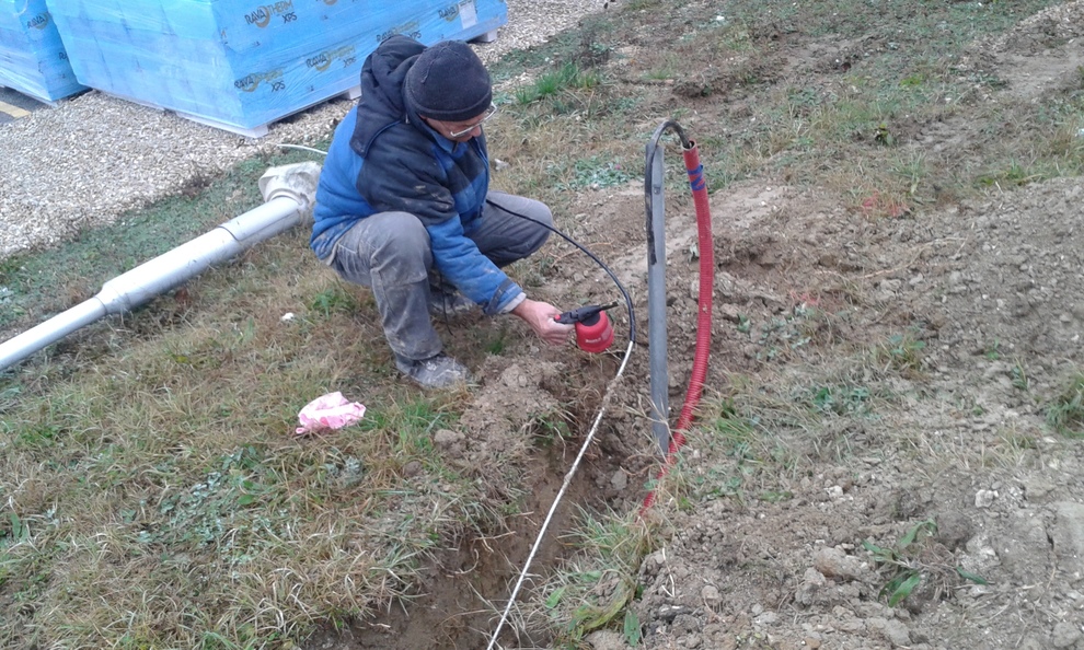

(megint olyan kép, amelyiken nem én látszom, de ugye...dokumentálni is kell valakinek)[#vigyor]
