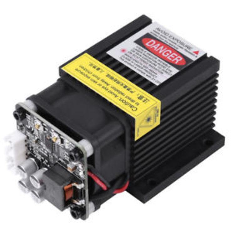

Rosszul írtam, valójában:10uH értékű smd kivitelű induktivitás. Mindössze egy tekercsből áll,ferrit,vagy por vasmaggal, ez esetben a külső burkot is abból alakították ki.
ki005gz70
Köszönöm ! mi a rendelétetése ? tudom valamivel pótolni ?
Ha kevésbé kicsi és dizájnos módon ,de a két lábat össze tudom kötni valamivel, ami egyenértékű lesz vele ?
ki005gz70
Ha rövidrezárom a panelen azt a két lábat ahonan ez kiesett, mi bajom lehet ?
LittleSV
Szia, Ahogy Miklós írta, 10μH smd induktivitás lesz. Tápegységben van?
LittleSV
Nna mire bepötyögöm mindenki beírja... :)
Ne zárd rövidre mert nem fog működni az áramköröd. Tippem szerint kapcsolóüzemű tápegységben van, így pótolni kell akár más alakú induktivitással (ha nincs smd).
ki005gz70
innen. egy 5.5w laser dióda paneljából..ami egybe van szerelve a diódával. a képen látszik is.
ki005gz70
szállítottam haza. természetesen pongyola módon...hirtelen fék ? á, úgyan nem szoktam..na most igen..és miért is ne, mpont úgy mozdultak a cuccok, hogy a panelről ezt leskalpolta valami..tiszta vicc. azóta is gondolkodom, hogy mennyi ennek a z esélye...
LittleSV
Ezen más értékű, és ha jól látom 4 kivezetéses induktivitás van. De ha az elsőre linkelt képen lévő alkatrész repült le akkor olyat kellene pótolni. Ha nem tört ripityára még jó eséllyel működhet is visszaforrasztás után. Bár lehet erre nem bíznám a lézer diódámat :)
