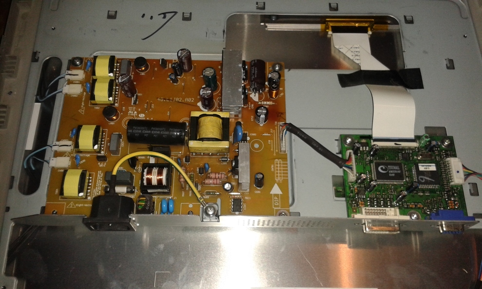

Lenne egy halott 19-es BENQ monitorom, gondoltam megjavítom.
A tünet, a főkapcsoló gombot megnyomva nem történik semmi, a kijelző led nem világít semmiylen színnel sem.
Szétszedve a fő táppanelen a szekunder oldalon az 5V megjelenik.
Mit tudnék még megnézni, hogy közelebb jussak a megoldáshoz ?
A processzoros panelre megy a táp, gondolom oda is ér az 5V, a bekapcsoló gomb nemigen kontakthibás.
Azért a "gondolom" meg a "nemigen" nem nagyon meggyőző érvek. :)
Tessék csak azokat megmérni...
Mondjuk a procis panelen nem mértem meg, hogy odaér e, lehet igazad van.
Ott meg valószínű lesz még legalább egy 3,3 V-os átalakító.

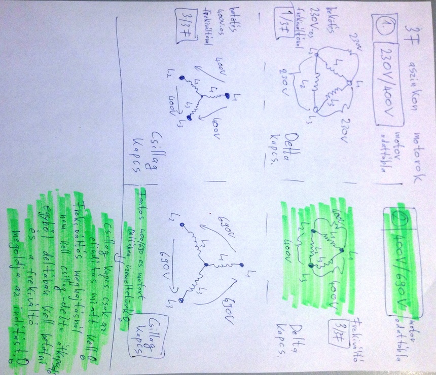

Egy ismerősömnek rajzoltam egy 3F motor bekötést és gondoltam megosztom veletek is. Frekvenciaváltós bekötést is 3F-re ahol 400V-os vonali feszültség mérhető.
Hátha jól jön még valakinek.

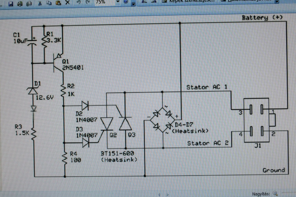

A csónak motoromhoz akarok egy akku.töltőt készíteni, de nem jön össze.
A motorban van gerjesztő tekercs, két kivezetéses ami teljes fordulaton 117 V váltót ad le. Ehhez csináltam egy állítólag bevált kapcsolást de a tirisztorok melegednek akku nélkül is. A kimenetén 0 feszültség mérhető, a nyákot többször átnéztem nincs elkötés.Szerintetek hol a gond?
7ribea2ss
A rajz helyett teszek fel olvashatót
