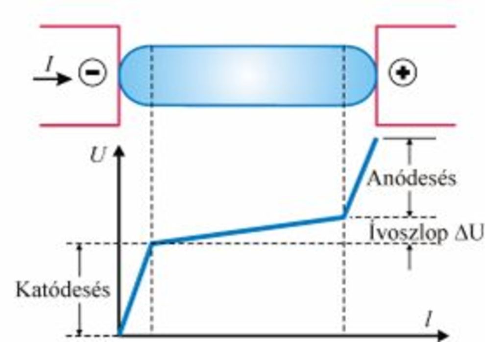

Egy kis elmélet:
Váltakozó áram megszakításakor viszonylag "egyszerű" helyzet, mert a hálózati feszültség másodpercenként százszor nullára csökken. Tehát az érintkezők nyitásakor az ív optimális esetben az első félperiódus végén kialszik. Kivétel a brutál nagy zárlati áram megszakítása, mert ekkor az ív magas hőmérséklete erősen ionizálja az érintkezők közötti teret, így az visszagyulladhat a még nem teljesen nyitott érintkezők között.
Az egyenáramot a fentiek miatt nehezebb megszakítani, vagyis azért mert a feszültség nem csökken nullára. Az érintkezők nyitásakor ív keletkezik ami fenn is marad, mert minden feltétel biztosított ehhez. Kis érintkező távolság, viszonylag nagy feszültség és magas hőmérsékletű izzó gázok.
Az egyenáramú megszakítók ívoltó kamrája eltér a váltakozóétól. A permanens mágnes az ívoltó kamrába tereli az ívet. Persze ehhez az is kell, hogy a megszakító polaritás helyesen legyen bekötve, mert fordított esetben az ív befelé halad és csúnya dolgokat csinál.
Az ívoltó kamrában egy sor (3-4 darab) ívoltó lemez van. Ezek kettős szerepet töltenek be. Egyrészt hűtik az ívet másrészt darabolják is. A két érintkező között a feszültség eloszlás nem lineáris. Van egy viszonylag nagy anód és katód esés, és egy ezekhez képes sokkal kisebb ív feszültségesés. Tehát a darabolással hatékony ívoltáshoz szükséges anód és katód esések számát növelik.
