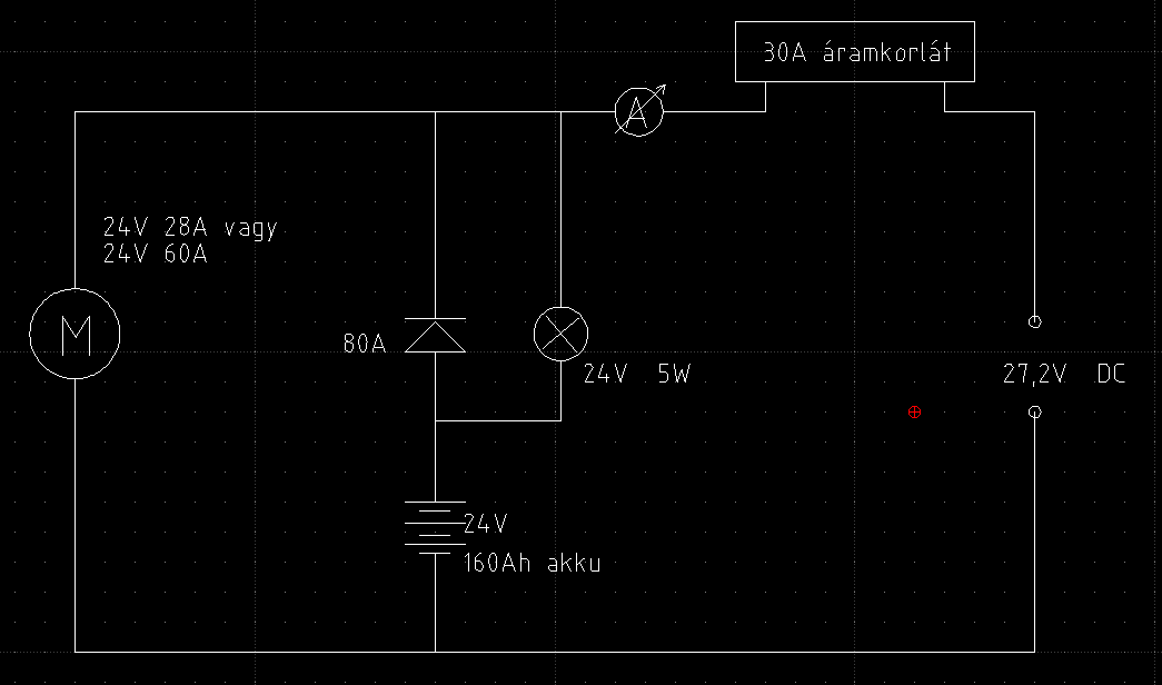

Amúgy a következő lenne a hajtás, csináltam egy tervezetet, de mondjatok véleményt.
Tehát adott egy brushless motor, ami az egyszerűség kedvéért 2 tartományban dolgozik. Egyikben az áramfelvétel 0-28A, a másikban pedig 28-60A.
A cél az lenne, hogy amikor az alsó tartományban van használva, akkor az aggregátor+tápegység szolgáltatja 28A-ig az áramot. Ezt az üzemmódot a 24V 5W-os izzó jelzi.
Viszont ha a motor átlép a felső áramfogyasztási tartományba, akkor az akkunak kell besegíteni, akár plusz 30 A erejéig. Nem tudom, hogy a diódán eső feszültség miatt, hogyan fog dolgozni, de talán nem lesz probléma.
Amennyiben pedig a generátor+tápegység páros leáll, akkor az akkunak kell folytatni szünetmentesen a motor táplálását, akár 60A-t áldozva a célért :)
Persze mondhatom azt is, hogy akkuról hajtok alapból, de a generátorral rá akarok segíteni 28A erejéig.
Ez a skicc az első hirtelen gondolatom, de lehet sántít még.  Na, ezt a sántaságot kérem, hogy gyógyítsátok további ötlettel, hibajavítással :)
