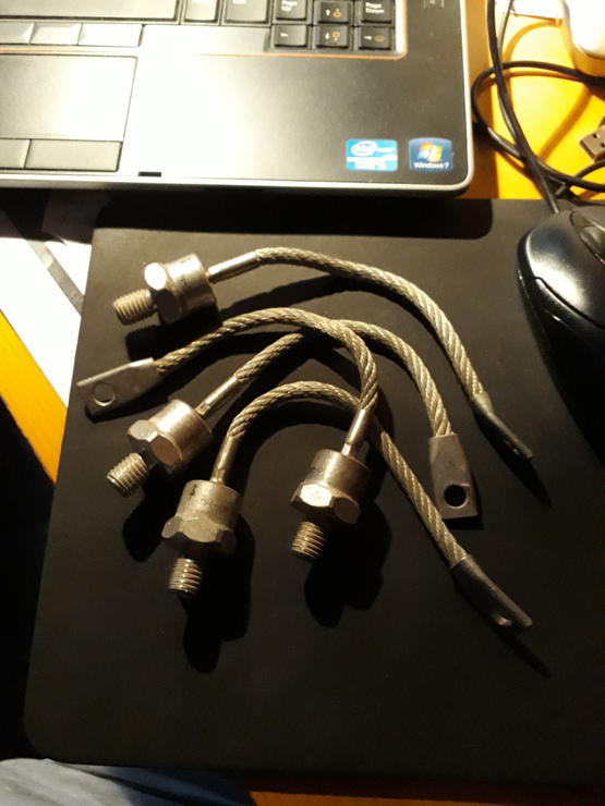

A diódát is azért találtam ki, hogy az akku felé ne folyjon áram, a generátor csak a motort táplálja.  Vagy ez hülyeség?

Vagy áramkorlátnak egyszerűen tegyek egy ellenállást?
Neked minden Wh számít dióda, ellenállás felejtős.
Korlátozd a tápot Bankimajki szerint, hogy bírja az aggregát a többit meg majd megoldják a kiegyenlítődések mint az autóban.
Ne bonyolítsd túl, de azért evezőt vigyél. :)
Dióda helyett esetleg valami vezérelt egyenirányító nagy FET-ből.
Köszi szépen. Igazad van... -pedig már szemet vetettem a hetrámhoz félretett tartalék diódáimra is :)
