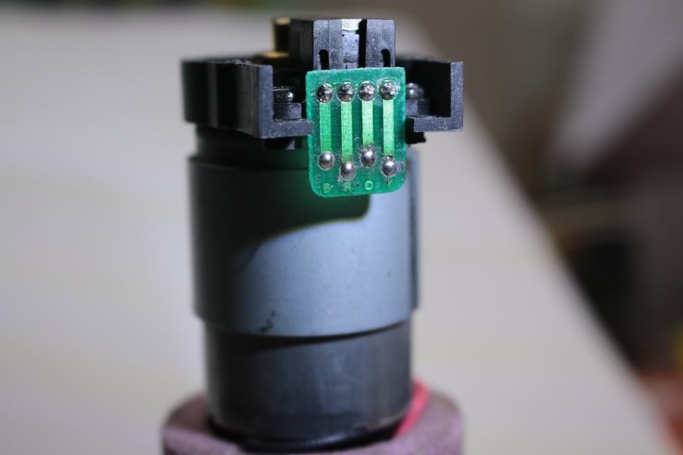

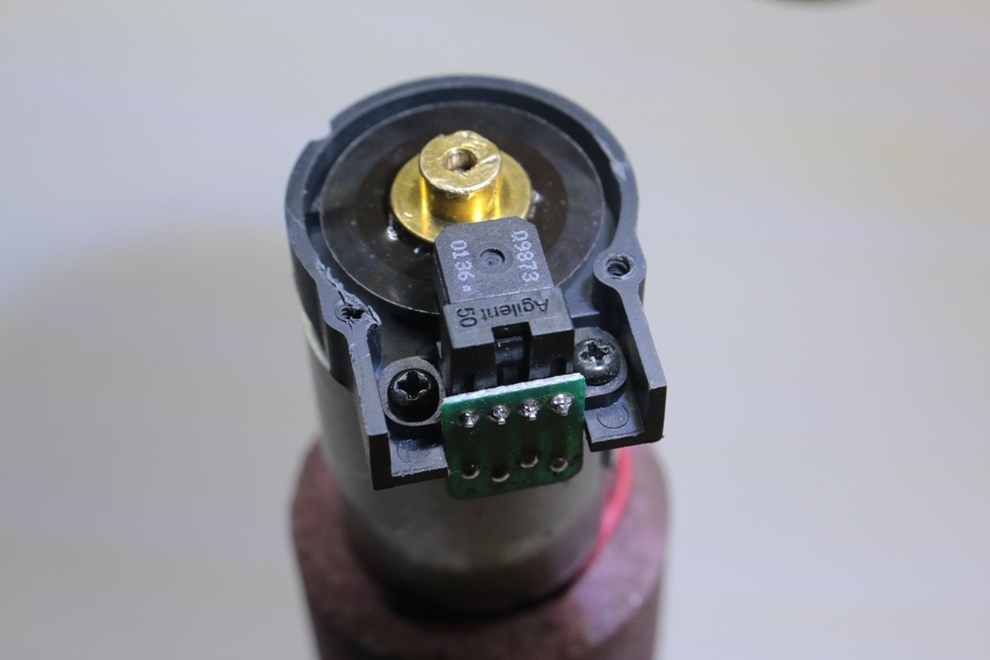

A képen látható enkodert kellene bekötnöm de nem találok hozzá rajzot. Tudnátok segíteni?
Valamint az a hengeres alkatrészt sem tudom mire használható.
A belsőrész a külsőhöz képest fékeződik.
7ribea2ss
Köszönöm, holnap kipróbálom.
"A belsőrész a külsőhöz képest fékeződik."
Tehetetlenségi csillapító.
Ahogy Téged ismerünk, szerintem még...robbantott ábrát is "vadásztál" hozzá.:)
No de, hogyan is működik ez a tehetetlenségi csillapító?
(ha írsz róla, máshol is írhatod, más topikban)[#wave]
