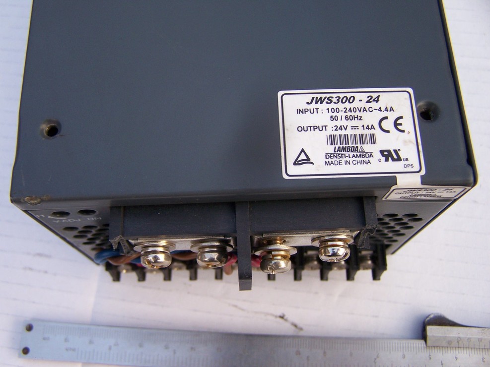

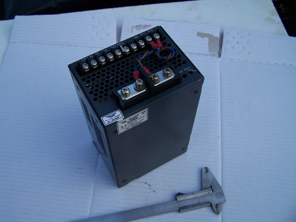

Van pár darab egyforma 24 V-os kapcsoló üzemű tápom és jutott eszembe, hogy valahová fel kellene használni őket. Elképzelhető megoldás, hogy a kimenetet sorba kötöm és 48V-os tápként használjak kettő darabot? Vagy hülyeség?[#nemtudom]
Mielőtt elköveted, feltétlenül nézd meg, hogy a negatív nincs-e testre kötve. Különben rövid életű lesz :)
Kösz a tanácsot![#eljen] Megyek, meg is nézem!
