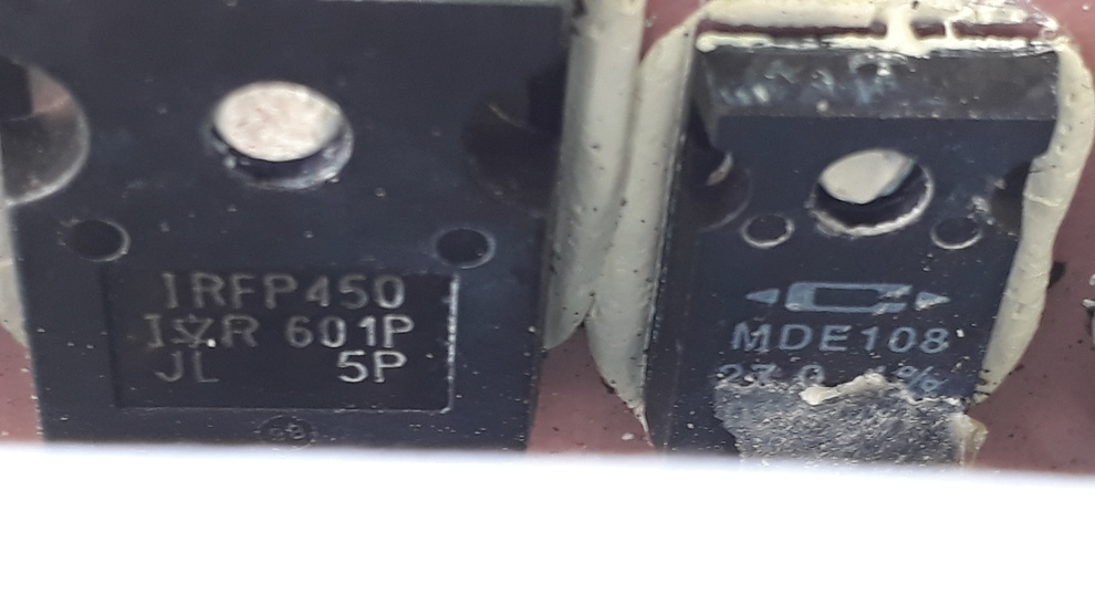

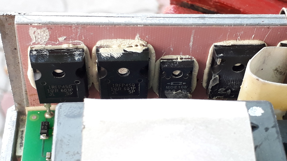

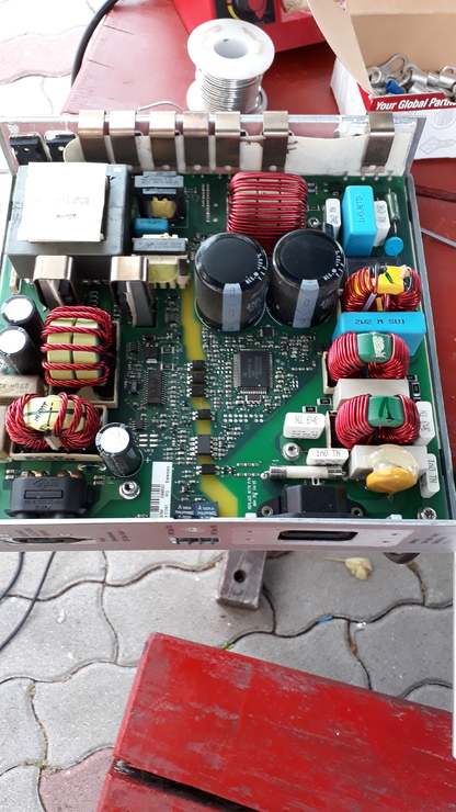

Szétbontottam és megfűtöttem. Jól érezhetően a képen is látható bal felső sarokban,  a kibontott FET-ek kezdenek el fűteni. A két IRFP450 FET után van egy kétlábú MDE108 nevü félvezető, az is melegebbnek tűnt, de lehet, csak a FET-ek melegétől. Mindenesetre az első 3 kacat lemelegedett a bordáról, a többit fogja a hővezető ragasztó.
Nem tudom, érdemes-e a két FET-et kicserélnem első körben, vagy valami más okozza a melegedésüket.

"MDE108 nevü félvezető"
Az egy ellenállás.
Gyuri, igazad van, ami ugyanilyen nevű, az 3 lábú.
https://www.jotrin.com/product/parts/MDE108_27_01
Az az ellenállás állítaná be az áramkorlátot?

"ami ugyanilyen nevű, az 3 lábú"
Előbb hiszem, hogy az ott hirdetett is kétlábú, csak rossz fotót raktak mellé. (Nem egyedi eset.)
Ha ez egy tápegység, akkor valószínűnek gondolom, hogy ez az "áramfigyelő" ellenállása.
Bár nekem erre a feszültség és áram szintre a 27 Ohm bazi soknak tűnik. (Majd megmondják a Chipguruk.)
1 Ohm alatti értéket tartanék itt elfogadhatónak áramfigyelő feladatra.
De ha ez egy DC motormeghajtó, akkor lehet fékellenállás is. Arra alkalmasabb volna az Ohm értéke.
Ahogy én képzelem.

Az a két kapcsoló FET meg főleg vagy jó vagy drót...
A kondik ha jónak látszanak akkor nagy hiba nem szokott lenni, esetleg a PFC rész döglött meg, de azt meg valószínű jelezné.

Amit furcsálltam, hogy már csak 1 A-rel töltött és mégis forró volt. Van benne 8 db ilyen FET, de ez a kettő a sarkon ez kezdi a melegedést, a másikak alatt még langyos a borda.
