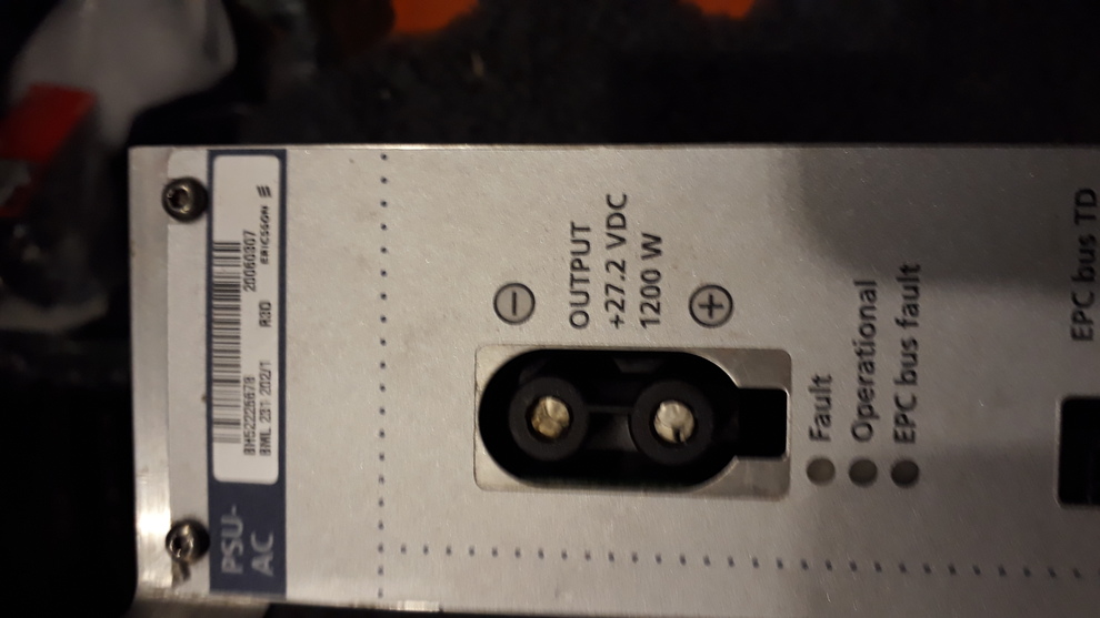

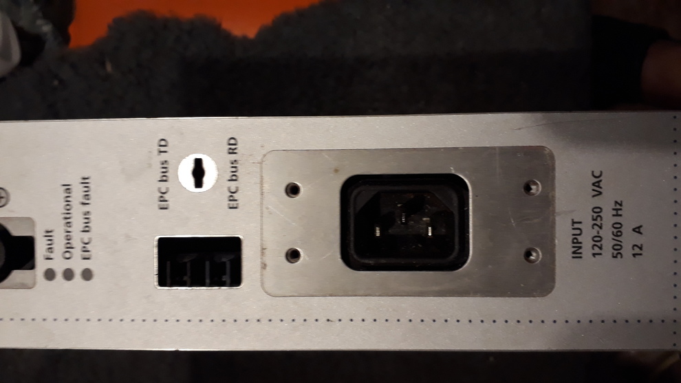

Jobb szélső ugye egy Greatz, aztán biztosan van egy kapcsolóeszköz a PFC-nek minimum kettő a PWM végfok, még vagy kettő dióda esetleg ha szinkronegyenirányítós akkor FET.
Ha van Lidl-s fogyimérőd azzal mérd meg terheletlenül a fogyasztást.
Akár 60-100 W is lehet az üresjárat.
Ezek a névleges terhelésre vannak kihegyezve a legjobb hatásfokra.
Ja, lyukas fazékból folyatom rá a vizet, mint a fafűrészelő a Pannónia motorblokkra [#eplus2]

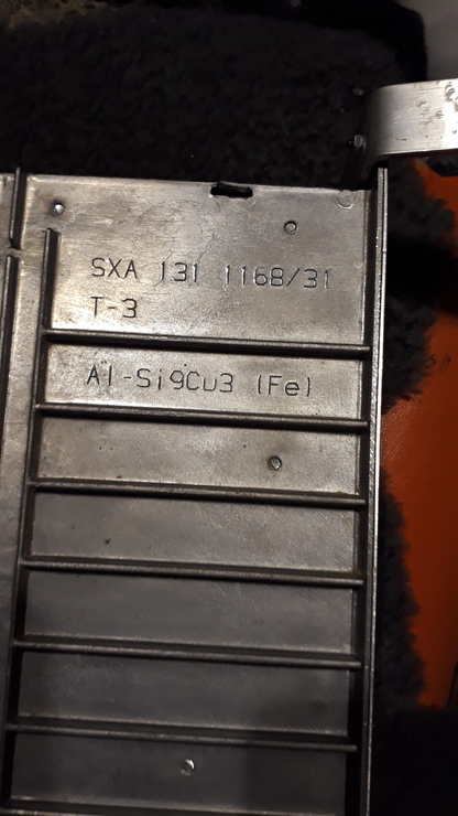

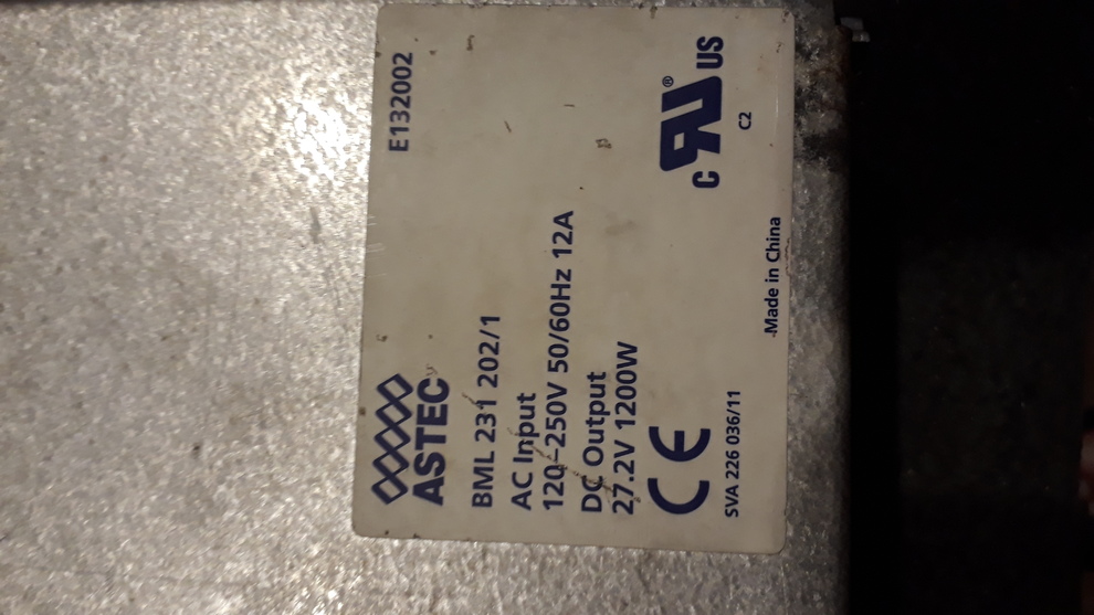

Lefényképeztem minden olvashatót róla.
Köszi. Hát a 0,4 A igazolja a 100 W üresjáratot.

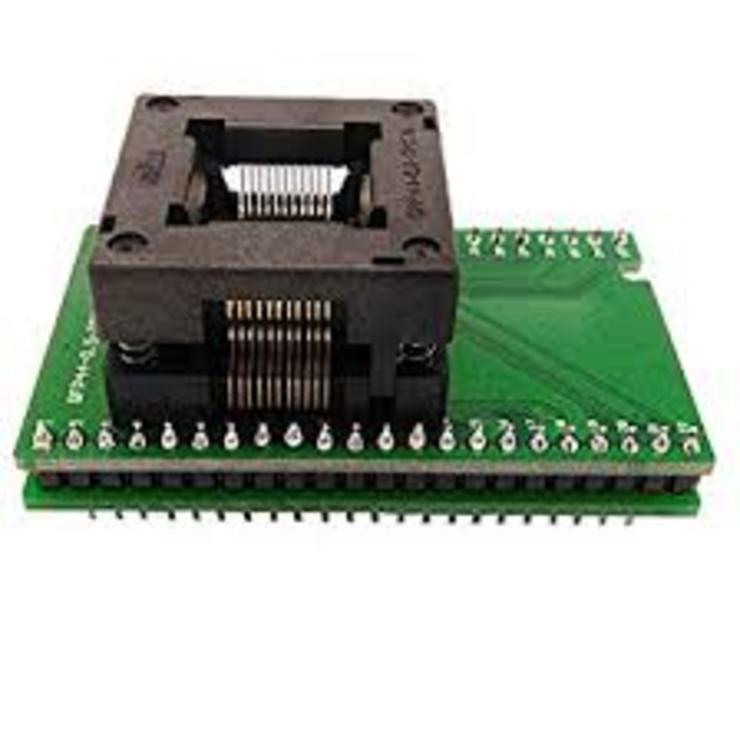

Valakinek nincs ilyen eladó, kölcsönbe?
QFP44
laaci
Ha megtalálom kölcsön tudom adni kicsit.
Reggelig szólok.
