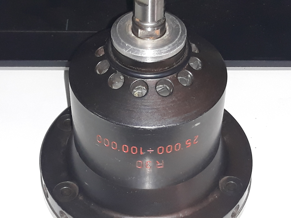

Felrakom ide is ,hátha van valakinek ötlete ,hogy ezt a motort milyen meghajtóval lehet működésre bírni.Ellenállás mérés alapján 3 fázisú.
A motort kézzel megpörgetve 0,1-0,2 voltot mértem.
Rövidre zárva a kivezetéseket nem érzek ellenállást.De elég nagy fordulatú. Én bldc motorra tippelnék,de ázok tudnak ekkora fordulatot?

"Rövidre zárva a kivezetéseket nem érzek ellenállást." akkor nem mágneses a forgórész, vagyis aszinkron motor.

De multiméterrel mérve,0,1-0,2 voltot mértem .Az mitől lehet?

Vagy a járulékos kapacitáson generál némi feszt. Aszinkron generátor.
Nem tennél fel esetleg olyan képet, ahol valami gyártó, vagy típus is látszik? (olvashatóan!) Hátha tudunk a keresésben segíteni.

Én tennék,de csak ennyi van rajt.
R30
25000-100000
Az az oldal, amiről képet csináltál, tartalmazza, ami neked kell, ezt tanulmányozd: Price list KSK1000
...de az árakat elnézve, ez nem egy olcsó dolog!

Ezt az oldalt már áttolvastam.
Gyári húzóz ,valami más megoldást keresek.
Nézzed meg a három szál árván maradt drót másik végét! Lehet, hogy ott szomorkodik rajta a vezérlő.

Az egész gépet megvettem,és a vezérlőszekrény
nincs meg.Sajna.
