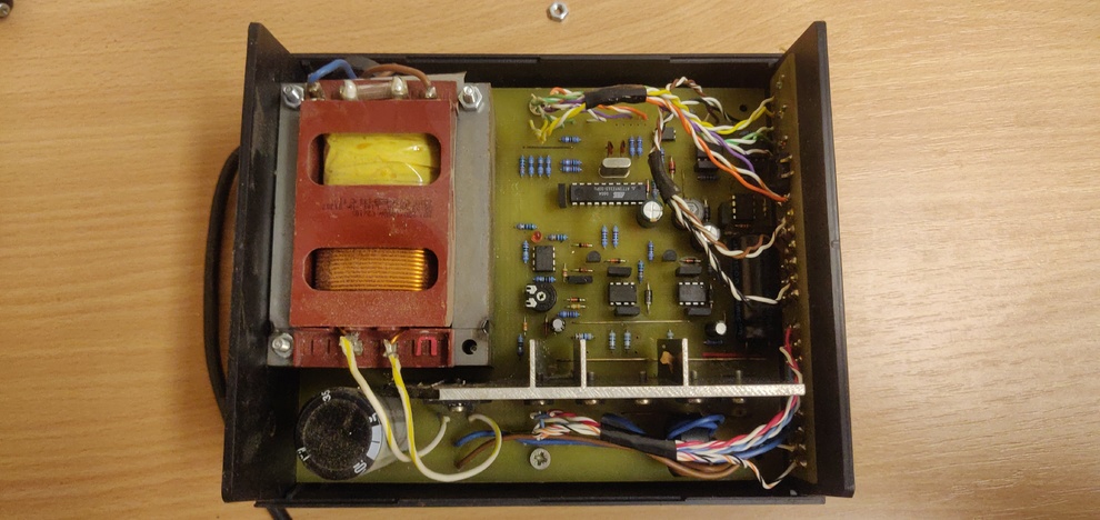

Valaki felismeri a képen látható elektronikákat?
DC szervomotorhoz vannak Attiny-vel.
Ránézésre korrektüll meg vannak építve de szerintem hobbi építés.
Keress rá itt a fórumban..[#kacsint]
Annyit elárulok hogy a neve utal a készítőire..Maga idejében üttörönek számított..
De majd az érintettek a többit..
borvendeg
Ne haragudj de ebben a hozzászólásban kár volt a bitekért, a megoldáshoz nem vitt közelebb. A DSSC névre kerestem természetesen a fórumban és a google-ban is nem lettem okosabb.
"Maga idejében üttörönek számított.." Korrekten össze van rakva az igaz.

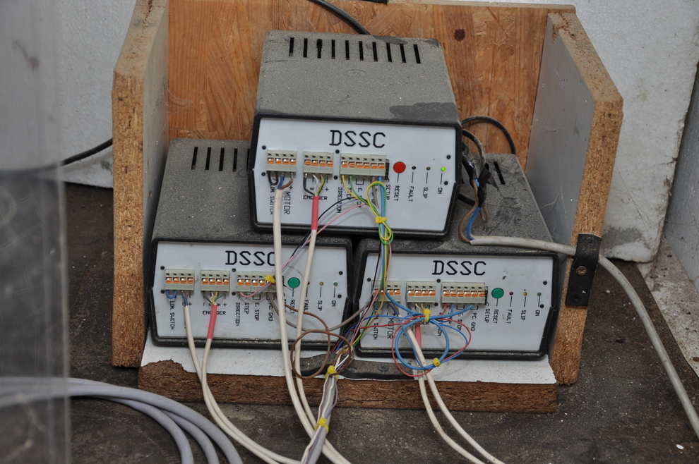

Na..Ha rákeresel a fórumban a DSSC szóra teljes időtartamban akkor 77 hozzászólást találsz 24 témában..
Sok mindent megtudhatsz belőlle többek között hogy Dorogi-Svejk corporation..stb..ŐK biztosan adnak némi infót rólla ha az esztergát ezzel szeretnéd üzemeltetni..
Ha a két név nem mond semmit akkor vagy nagyon ritkán olvasod a fórumot...
De keress rájuk..van pár hozzászólásuk..
"Valaki felismeri a képen látható elektronikákat?"
Igen! Felismerem. :)
borvendeg
Köszi!
Mik a paraméterei?
Találtam néhány képethttps://cnctar.hobbycnc.hu/PSoft/DSSC-ablaktorloszervo/ de ezeken a képeken nincs trafó a nyákon.
Rajz esteleg vagy valami leírás paraméterezésre, minden érdekel.

De ez nem pont ugyanaz mint az enyém. Ráadásul látok itt adatkábel mappát, mit lehet paraméterezni az adatkábellel, hol?
