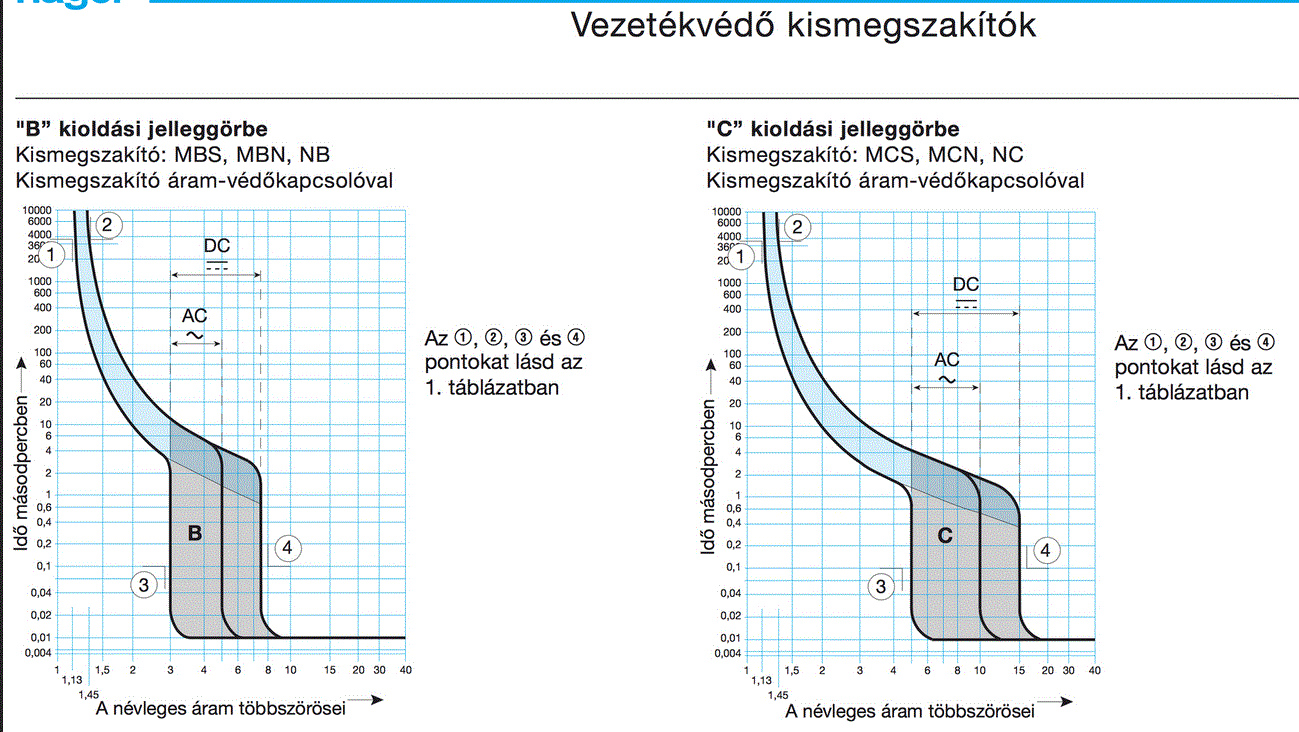

Azért felteszem a kérdést:
Melyik megszakító old le előbb zárlat esetén?
-szolgaltatói oldal B16A, valahol a lakásban C10A?
- vagy szolgáltatói odal C16A, valahol a lakásban B20A?
Konnektort viszont én nem kötöttem 1,5-össel inkább 2,5 mm2 - de ez csak a lakás , a műhely felé meg természetesen adtam ami belefért .
Zárlat esetén akár egyszerre is leoldhat mindkettő de gondolom a kérdésed inkább terhelésre vonatkozott arra pedig létezik hivatalos táblázat , persze egyedi eltérések a használat során lehetségesek .

Ne keverd a kettöt Névleges áram karakisztika betü jelzés a zárlati áram ennek több ezer szerese kA jelölik a kis megszakiton is feltünteteik...

Én nem keverem!Csak hátha van valakinek valamilyen tapasztalata ezekkel kapcsolatban.
Az elmúlt 2 hétben végignéztem, hogy egy áramkörben mindig a "B" megszakítók oldottak le előbb. Már minden márkájut kipróbáltak a helyiek, de a végső megoldás  a szelektívitásra B-B vagy C-C volt.
