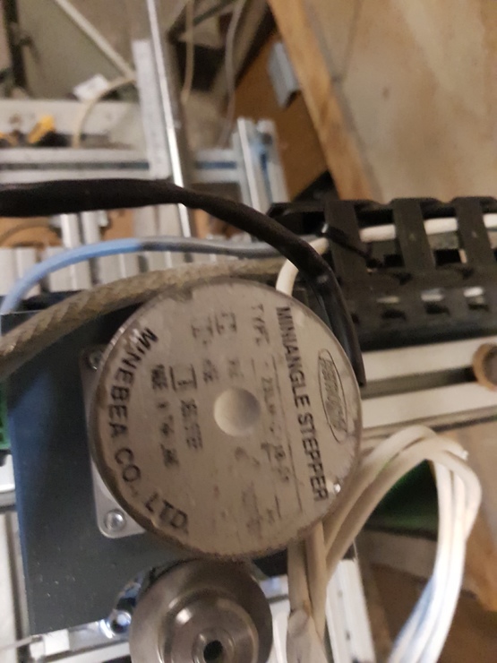

23LM-C718 01
ORCA17

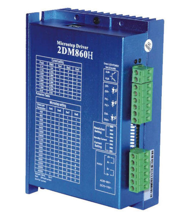

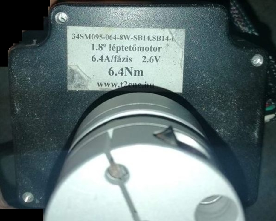

Van egy ilyen motor/vezérlő kombóm:
A vezérlőn 5000 mikrostep, fél tartóáram, betáp 36V 11A.
A motor csendesen jár, nem rángat, nem téveszt lépést.
A gondom az, hogy terhelés nélkül is melegszik 5-10 perc után.

Szerintem a "fél tartóáram" fűti.
Feleslegesen melegít, amikor nincs rá szükség, vagy sokkal kevesebb is elég volna.

Vegyél vissza az áramából. pl. 4A körülire.

Két lehetőség programozható a tartóáramot illetően: fél, vagy egész. Vagy talán PC-ről programozva esetleg más is. Ezt hagynám utoljára[#smile]

ZOZO-nak: azt próbáltam, 3,5A-val valami ilyesmi opció is van rajta.
A gond az, hogy a legsimább, legcsöndesebb "verzió" a beállítások közül ezzel a variációval jött össze. De a melegedés ettől mindig csak gyorsabban és intenzívebben történt.

Ezen a tartóáramot nem tudod álitani automatikusan viszavesz a vezérlö ha nincs lépés (vagy mégis) csak a motor áramot lehet kapcsolgatni...

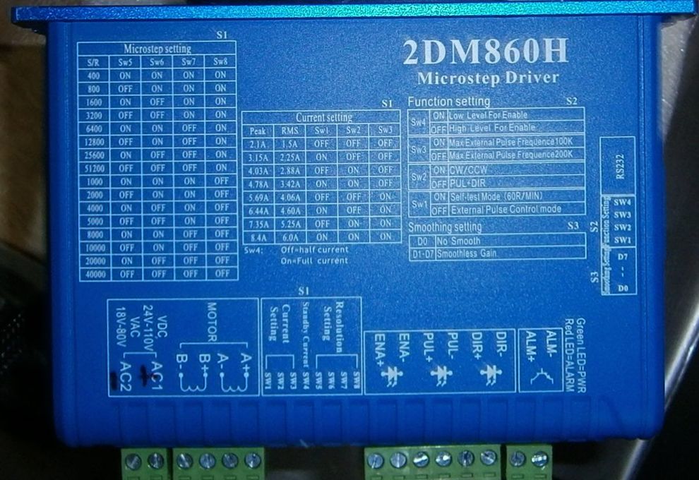

Lehet Neked többet mondanak ezek az adatok mint nekem
rokonok
Mintha az SW4 kapcsoló lenne a tartóáram beállítás. De csak fél és egész van ráírva.

Erre a logikai következtetésre jutottam én is (nem tudás alapon), mert  ha ilyen széles spektrumban lehet áramot választani, miért kéne azt még felezni. Erre utaltam az előbb. Most is ez van beállítva.
Sosem volt ilyen vezérlő a kezemben, csak gondolkozom. Ha az SW1-2-3-mal az összes áramot lejjebb tekered, akkor annak a fele lesz a tartó áram, tehát az is csökken. Most mi van az SW1-2-3-on beállítva?
