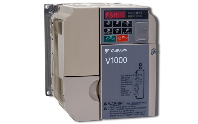

Kérnénk egy kis tanácsot tőletek, van egy yaskawa v1000 VCBA0018BAA  1x230v Ph = 3Ph Prg.ver.: 1025 tipus váltóm.
 Pc -ről szeretném paraméterezni, melyik szoftver ismeri ezt a tipust DriveWizard Plus vagy  DriveWizard hvac esetleg valaki használja Pcről soros portról ezt a tipust?

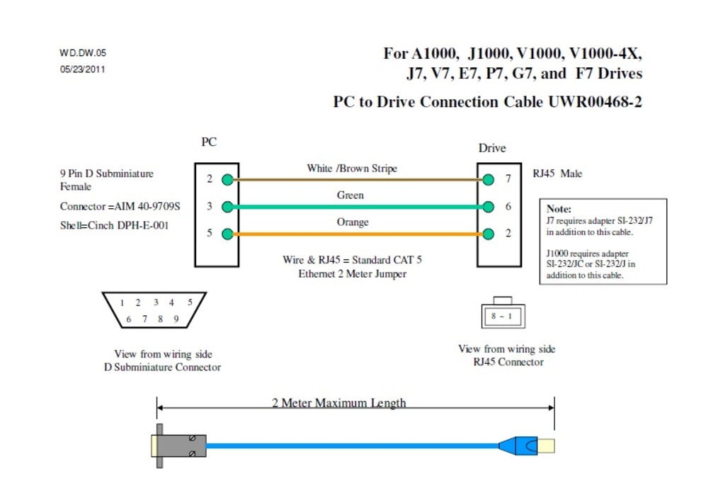

Megosztom tapasztalatomat, hátha valaki hasznát veszi
yaskawa v1000 -hez szerintem jobb a DriveWizard HVAC egyszerűbb és letisztult könnyen kezelhető.
Rs232 = Rj45 kábel egyszerű, a lábkiosztásnál arra figyelni kell hogy a konnektor felől van számozva a kiosztás.
